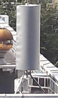

Alver 339 Опубліковано: 2016-07-23 15:34:25 Share Опубліковано: 2016-07-23 15:34:25 (відредаговано) ы как человек, работающий с радиооборудованием действительно думаете что они будут страдать такой хренью с целью поглотить сигнал вместот того чтоб софтово занизить мощность РРУ? П.С. хотелось бы увидеть фото того, что вы описали. Вот фотка этого чудища. Антенна покрыта каким то материалом. Зачем? Там сразу под антенной под стенкой дома на втором этаже летняя площадка кафе. Видимо хотели снизить в кафе ППЭ. Схожу как нибудь в это кафе с прибором, замерю излучение. Кафе точно попадает в санитарную зону , даже по схеме в санпаспорте. Можно ли добиться снижения ППЭ снижением мощности передатчика?. Да. Но с радиопоглощающим материалом это можно сделать избирательно по направлениям- по углу места и азимуту. Відредаговано 2016-07-23 15:35:09 Alver Ссылка на сообщение Поделиться на других сайтах
