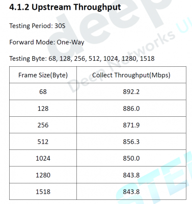

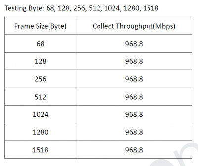

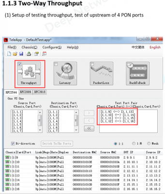

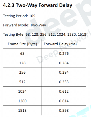

Мы, как эксклюзивные представители компании CDATA в Украине, поставили задачу разработчикам провести тесты ОЛТ STELS.
Был проведен стандартный тест «RFC 2544 Testing of Ethernet Services in Telecom Networks» для 4 портового ОЛТ. В тесте участвовали 256 однопортовых ОНУ Stels. Был задействован специализированный генератор трафика.
И собственно сам документ RFC2544 Testing Report - FD111HZ Docking FD1104S.pdf
Результаты тестирования для 4 портового OLT TM Stels непосредственно от разработчика и производителя оборудования - компании C-DATA (полный отчет в формате .pdf)  - вы уже видели выше.
Тест был проведен стандартный «RFC 2544 Testing of Ethernet Services in Telecom Networks», и для него был задействован специализированный генератор трафика.
Для нагрузки использованы 256 1-портовых абонентских устройства ONU TM Stels.

А в чем вообще смысл тестировать L2 железо, которое wire-speed by design, на пропускную способность? И тем более преподносить это как фичу и давать насладиться этим фактом всем желающим? :)
Не падает PPS на мелких пакетах да и славно, так и должно быть.
Безымянный китайский тупой свич за 5$ точно так же пропускает сколько в порты влезет, на трафике пакетами любого размера.
Задача была протестировать OLT на полную нагрузку всех каналов и что бы при это моборудование не подвисло, как это часто происходит. В дальнейшем обязательно сделаем тесты по нагрузке процессоров.
Пишите какие именно параметры тестирования вас интересуют.
