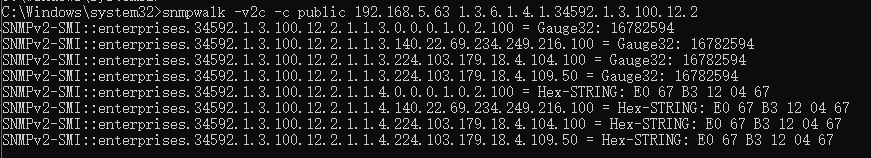

В 20.05.2019 в 12:43, AKim сказал:
этот oid вообще не относится к этой голове.
1.3.6.1.4.1.17409 - это не наш id
1.3.6.1.4.1.34592 - вот наш
это не stels это c-data
Вопрос по С-DATA FD1216S о нахождении через SNMP onu по мак адресу клиента после установки новой прошивки FW_V1.4.1_190320_1201 так и остался нерешённым.
из замеченных положительных изменений только 64 битные счетчики по трафику на портах (ifHCInOctets)... Печалька
Пожалуйста объясните подробно. Не совсем понимаю что не сделано.

А последняя единица в оиде не номер ОНУ на дереве?image.png.c4f4506e46bc737a7a9c8e8147d968a8.png
4 минуты назад, SpasiboMne сказал:
нееее это номер vlan...
прошу прощение. точно.
Уточню напишу, как это можно вынуть.
Меня смущает номер порта епон. Что это за цифра?
16780288
Только что, SpasiboMne сказал:
16780288
на C-DATA в snmp нестандартный алгоритм назначения номеров для портов. все номера портов идут с интервалом 256 в целых числах, как я понял для того что бы при подключении onu можно было ей назначить номер порта epon + порядковый номер в списке подключенных onu, тем самым сразу понятно к какому epon порту она подключилась.

Вроде как мибы не совпадают с приведенным примером.
у вас 17409 на картинке выше 34592
26 минут назад, SpasiboMne сказал:
это понятно
но я oid первоначально слизывал из проги EMS_V2.4.5.5_20171211_X000.exe, потом вы мне передали файл NSCRTV-FTTX-EPON-MIB.mib и oid я уже брал оттуда.
К тому же моя железка на запрос
snmpwalk -v2c -Cc -c public 192.168.14.101 sysObjectID
выдает
SNMPv2-MIB::sysObjectID.0 = OID: SNMPv2-SMI::enterprises.17409
Відредаговано kite
