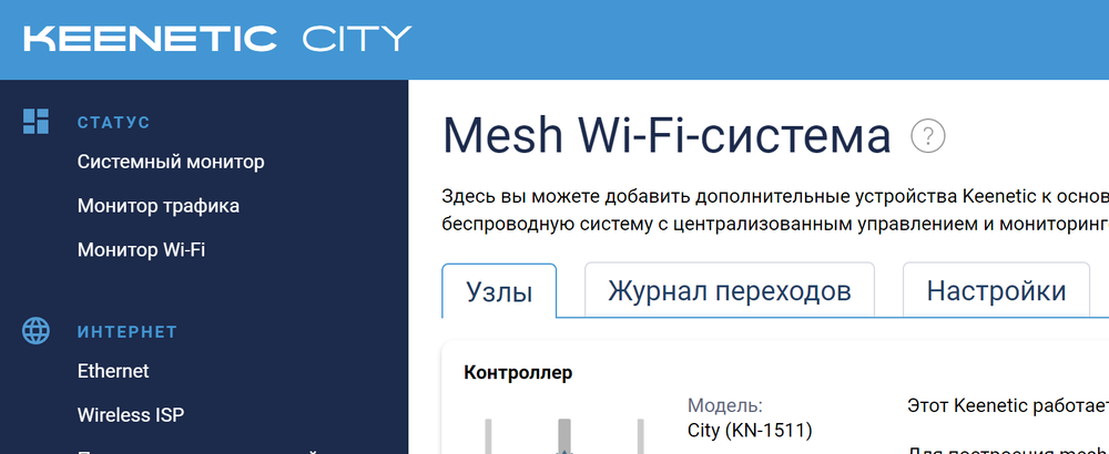

После классических ТП-линков всех видов, которые мы ставим абонам - Mesh от Кинетик вызывает просто восторг! Работает очень круто! И не только mesh. Функционал, софт, гибкость - всё выше всяких похвал + очень и очень юзерфрендли.

11 часов назад, Dimension сказал:
Причем тут MESH ?
