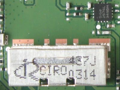

Alver, лучше  скажи, если знаешь, параметры фильтра на фото
Откройте начало темы Cambium ePMP. Там профессионально  специалистами обсуждались фильтры ePMP на передачу и прием.
У UBNT и Микротик таких или подобных фильтров   нет ни на базе ни на СПЕ.
Там обсуждение в формате "кажется" и для диапазона 5Ггц ; маркировка фильтра нормальная  и даже даташит можно нагуглить. А вот на фильтре диапазона 2Ггц маркировка не понятная.

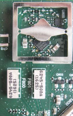

Есть, причем на Rx и Tx :D
Это Ubnt Rocket AC Prism. 802.11ас. Я говорю про 802.11N. Изменено пользователем Alver
Не ubiquiti, и не AC , самый настоящий 802.11AN
Во-первых, это SXT6  для 5940-6500 MHz.
Во- вторых,  4 шт. микросхемы 6245-500A -это не  похоже на фильтры.    И в SXT 5   для 5GHz  этих микросхем нет.
Фильтры у Камбиум  TDFM1C-5837Y-10A-01  MuRata  - на передачу .  Есть отдельно фильтры на прием и они разные на передачу и прием.
В ePMP 2000 -динамические фильтры,  не на весь диапазон 5 Ггц, а  подстраиваемые под рабочий канал. Это принципиально другое решение  на базе  использования супергетеродина и применения фильтра на промежуточной частоте.
