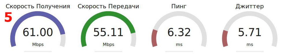

lemosh 60 Опубликовано: 2018-03-10 19:07:37 Share Опубликовано: 2018-03-10 19:07:37 Подключил и настроил hAP AC. Роутер остался на том же месте, ноут для экспериментов был на том же столе что и с 951. Сказать что прямо-таки удивлен работой на 5 ГГц - не скажу. Скриншоты с тестами скорости: 1) тест скорости по кабелю 2) тест скорости по WiFi 5 ГГц, я с ноутом в той же комнате где и роутер 3) тест скорости по WiFi 2 ГГц, я с ноутом в той же комнате где и роутер 4) тест скорости по WiFi 5 ГГц, я с ноутом вышел на кухню, между мной и роутером 2 стены, расстояние по прямой около 6 метров 5) тест скорости по WiFi 2 ГГц, я с ноутом вышел на кухню, между мной и роутером 2 стены, расстояние по прямой около 6 метров Получается что на 802.11АС получаешь прирост скорости при прямой видимости роутера, чуть только препятствия на 2 ГГц 802.11n дает лучше результат.... Отдельный скрин с настройками wifi... 1 Ссылка на сообщение Поделиться на других сайтах

lemosh 60 Опубликовано: 2018-03-11 07:04:45 Share Опубликовано: 2018-03-11 07:04:45 15 минут назад, Alver сказал: Если посмотреть выложенные выше скорости, то видно что Микротик работает в основном в одном чейне. Можно в этом убедиться взглянув на UL и DL data rate. Может в этом и не hAP виноват. Я специально пару постов выше описал оборудование на котором проводил эти тесты. В ноуте стоит Intel 3160hmw 802.11ac, это бюджетный АС, в брошюре на этот чип написано что он одночейновый.... У жены ноут с адаптером Intel 8260, он двухчейновый, если получится - сегодня на нем же проведу эксперименты Ссылка на сообщение Поделиться на других сайтах
