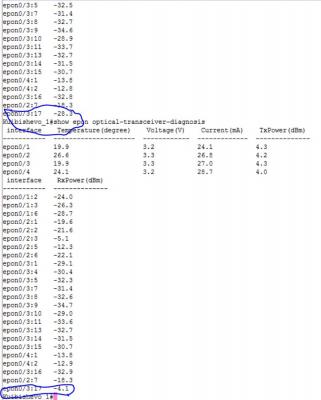

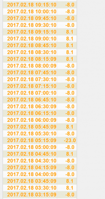

ONU Picotel GE100N показывает на BDCOM P3310 разные сигналы при опросе onu, каждых 2 секунды, от -8 до -32, хотя -8 на той ветке не может быть вообще, взяли на пробу на свою голову, остальные onu на ветке Fora, с ними проблем нет, см скрин, вдруг кто сталкивался!
У вас очень не сбалансированы сигналы на плечах лябды. Большая часть сигналов фактически пороговая(-29 и выше). У этой онушки походу меньше порог чувствительности.
Возможные варианты решения:
1. Выровнять уровни сигналов на ону чтобы были в пределах от -23 до -27 за счёт замены делителей по трассе.
2. Использовать olt sfp modul c++ .
Тогда думаю должно нормально работать.

на  4 портовыч В работают нормально, а вот на 8-ми портовых проблема.
Как утверждает продавец проблема ф софте ОНУ. Будут китайам писать исправлять. А пока отзываем ОНУ и ставим БДкомовские

Взял только что из кучки непрошитых. Подкинул к P3310C(37276).
Показывает херню:
Switch#sh epon int epon 0/1:9 onu ctc op
 operating temperature(degree): 6
 supply voltage(V): 6.5
 bias current(mA): 3.2
 transmitted power(DBm): 8.2
 received power(DBm): -10.2
 operating temperature(degree): 45
 supply voltage(V): 0.2
 bias current(mA): 130.9
 transmitted power(DBm): -8.0
 received power(DBm): 8.2
