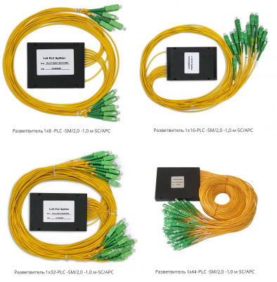

Разветвители оптические (сплиттеры).
Сплиттеры данного типа (как на картинке) используются в оптических распределительных шкафах (ОРШ), подъездных коробках различных типов, и др. Предназначены для распределения оптического сигнала в пассивных оптических сетях (PON). Изготовлены по планарной технологии (PLC), что позволяет использовать непрерывный диапазон длин волн от 1260 нм до 1650 нм и обеспечивает наилучшие эксплуатационные характеристики.
Конструктивное исполнение - стандартный корпус с выводами 2,0 мм.
Тип оптических соединителей - SC/APC.
Температура, °С - от -40 до +65
Габариты корпуса, мм - 120х80х18
Масса, кг - 0,5

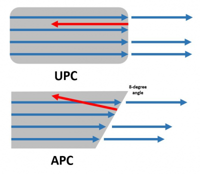

почему везде используется не Sc коннектора, а apc(на картинках зелень) ? в чем подвох?)
Відредаговано kill_bot
  В 14.03.2017 в 13:19, kill_bot сказав:

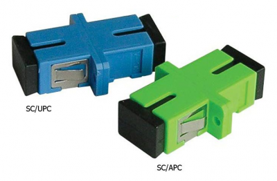

Нет, везде SC коннекторы, очевидно ты имел ввиду UPC и APC полировку коннектора.
В EPON применяют SC/UPC, а в GPON SC/APC коннектора.
так, значит для особо одаренных как я.
гпон теперь нужно стоить на зелени?
для гпона что нужно зеленые коннектора и такие же делители?
  В 14.03.2017 в 14:29, kill_bot сказав:
начать нужно с того, что установлено в ону, все, что предлагают - зеленые, т.е. APC.....

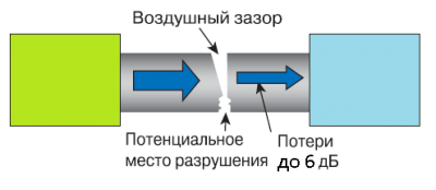

В Интернете полно информации, но кратко приведу основные отличия волоконно-оптических разъемов SC/APC и SC/UPC, для тех кому лень искать.

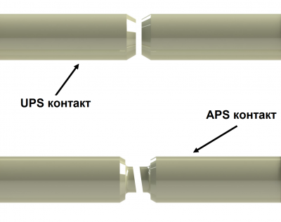

APC и UPC обозначает тип полировки (шлифовки) волоконно-оптического коннектора.
Полировка предназначена для обеспечения отсутствия воздушного зазора между соединительными поверхностями (торцами) волокон при подключении их в разъем. Т.е. полировка должна обеспечить физическое соприкосновение волокон, чтобы уменьшить обратное отражение сигнала (отражательную способность).
Наиболее популярными типами полировки оптических коннекторов на сегодняшний день являются типы полировки UPC (ultra phisical contact) и APC (angle phisical contact). Ни для кого не секрет, что потери на коннекторном соединении уменьшают мощность сигнала, что приводит к уменьшению расстояния, на которое он может быть передан. Отраженная же часть сигнала кроме этого еще способна вносить ошибки (BER) и нагревать SFP модуль, что уменьшает качество переданной информации и приводит к уменьшению срока службы передающего оборудования.
Коннекторы с UPC полировкой более распространены в системах передачи данных по оптическому волокну. Они имеют немного ниже стоимость (в сравнении с APC). А в связи с тем что мощность сигнала в таких системах не высока, отраженный сигнал имеет допустимую величину (при условии, что коннекторы чистятся надлежащим образом).

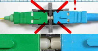

Оптические разъемы (коннекторы) с полировкой APC несовместимы с UPC. Отличить коннекторы UPC и APC можно визуально, посмотрев на торец ферулы. Существует также цветовая маркировка коннекторов, так коннекторы с полировкой APS – зеленые, а UPC могут быть синие, черные, красные.

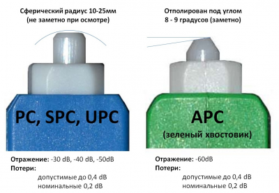

Потери на коннекторах с UPC и APC полировками не отличаются, вместе с тем коннекторы с полировкой APC обеспечивают меньшее количество отраженного в сторону источника сигнала. Благодаря скошенной под углом 8-9 градусов поверхностью ферулы, сигнал отражается от разъема не под углом 180 градусов, в результате чего  отраженный сигнал не возвращается к передатчику вовсе, или возвращается с меньшей мощностью. В связи с этим применение таких коннекторов обусловлено в системах, где присутствует сигнал большой мощности – чаще всего это видео поток. Поэтому коннекторы с полировкой APC используются в сетях кабельного телевидения и PON
Внимание! Типы полировки APC и UPC несовместимы. Если в разъем с полировкой UPC подключить коннектор с полировкой APC (и наоборот), то у них обоих будет повреждена полированная поверхность и затухание и отражение намного увеличится.
Лучше, чем коннекторы APC, пока ничего не придумано; отражательная способность может составить и -60 дБ, и -65 дБ – то есть назад отражается меньше одной десятитысячной доли сигнала – поэтому их используют для реализации самых требовательных приложений, например, при передаче аналогового видео, в магистральных провайдерских линиях связи и т.п. Изготовить самостоятельно (вручную) патчкорд, удовлетворяющий требованиям к полировке APC, практически невозможно, поэтому они имеют заводскую сборку.
Как и GEPON так и GPON можно строить и на синих UPS и на зеленых APS. Выше я рассказал в чем разница. На зеленых немного дороже.

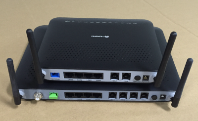

Tp-link, Huawei, ZTE.
Один и тот же производитель может предлагать оборудование ONT как с портами APC (зеленого цвета), так и с портами UPC (синие).
