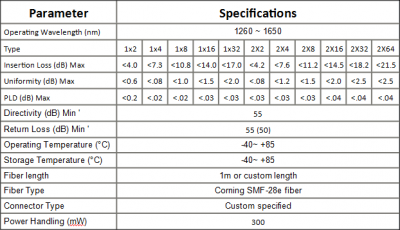

αs затухание в сплиттере, 1х64
αs = 21,5 дБ

Для удобства расчетов ниже приведена таблица спецификации планарных PLC сплиттеров.

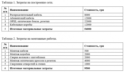

7. Затраты на построение сети.
В таблице 1 приведен состав материальных затрат. В таблице 2 приведен состав затрат на монтажные работы.
Цены на материалы взяты средние, маневры для экономии есть.
Итоговые затраты на построение сети в 10 этажном доме на 100 квартир, при  100% подключении всех квартир –  63 500 грн
Основные затраты на начальном этапе - шкаф ОРШ (в полной комплектации) и распределительный кабель и они не значительны.
Основные затраты можно распределять по мере подключения абонентов.

p.s. В таблице была неправильная цена распред.кабеля. Исправил.

592 с квартиры если включить все квартиры
реальность это до 30% проникновение, а это уже 1700+ грн с абонента
просто мечта, когда в этом же доме какой-нибуть Ланет подключает бесплатно...какая-то параллельная реальность
простите, не сдержался
Как Вы высчитали 1700? :))) В расчетах затраты на всех абонентов включая патчкорды от этажных боксов до абонентов, оптические розетки, этажные боксы, короба и т.д...откиньте это все..оставьте только для тех 30% которых включите))).
Вам виднее. Я вам показал как строим мы. Хотите пользуйтесь, хотите нет.
не могу откинуть ибо нет детализации в таблице
Но тем не менее выводы сделали)))).
Я и так попытался разжевать подробно. Но расписывать по стоимости розеток и адаптеров просто лень.
Для подключения дома достаточно 100$ - ОРШ, 300$ - откидные кроссовые модули (полная комплектация). Кабель распределительный - 300$. Этажные коробки можно ставить по факту появления абонентов 10-15$ на этаж, смотря какая коробка. На розетки и патчкорды, цены надеюсь всем известны.
