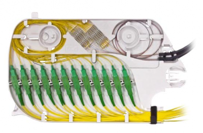

Схема проста в підвалі стоїть шкаф (przełocznica ) в ній сплітер , він залежить від кількості квартир поляки розраховують на 70 % підключень . Далі по шахтам в підїзди розходиться кабель із свобідним волокном.
Ну более менее нормальная коробка.. Покажите коробку MSN открытую поподробнее...
Кожен третій поверх MSN в котрій касета на 12-24 варки. Виглядає це все діло приблизно так :
То-есть к примеру дом 10 этажей...коробки MSN стоят на 3, 6 и 9 к примеру...на 1,2, 4, 5, 7, 8, 10 вы таскаете ответвления по своим стоякам от MSN??? Это ж геморой еще тот...

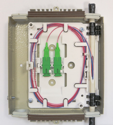

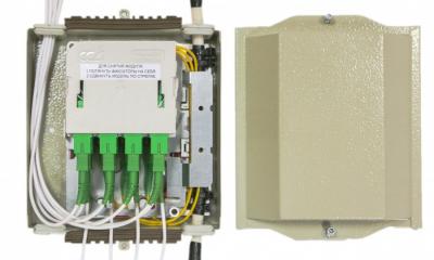

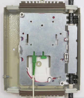

А наша схема вам не кажется проще?
Цены в Польше на эти коробки какие?

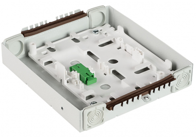

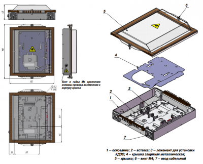

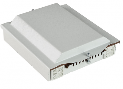

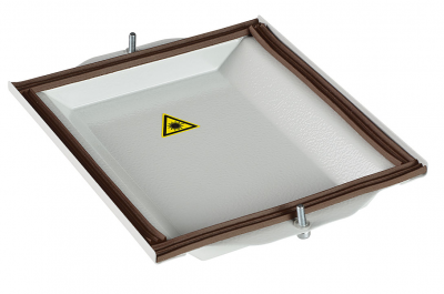

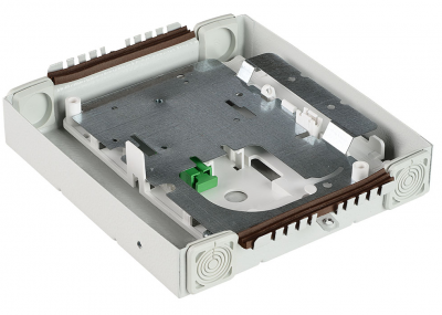

Этажные боксы под сплиттеры в металлическом исполнении
Предназначены для строительства в городских многоквартирных домах сетей PON с каскадным сплиттированием по схемам 1х16 + 1х4 или 1х8 + 1х8. Имеют компактные размеры и используются совместно с кабелями со свободными волокнами. В боксе стяжками фиксируется кабель и выводятся волокна обслуживающие этаж, которые свариваются с пигтейлами оконцованными оптическими соединителями. Бокс предназначен для установки сплиттеров и подключения абонентских кабелей. Внутри корпуса находится вставка, на которой выкладывается запас волокон пигтейлов, размещаются ложементы для КДЗС и оптические адаптеры для подключения входных разъемов сплиттерных модулей. Зона монтажа ОВ закрывается металлической крышкой к которой крепятся сплиттерные модули. Для ограничения доступа оснащаются винтом-секреткой.
Использование бокса обеспечивает:
  • ввод и крепление оптического кабеля внутренней прокладки;
  • монтаж адаптеров оптических соединителей типа SC;
  • размещение запасов строительных длин волокон оптического кабеля и пигтейлов;
  • размещение двух сварных соединений волокон в ложементе;
  • защиту вводимых в бокс элементов.

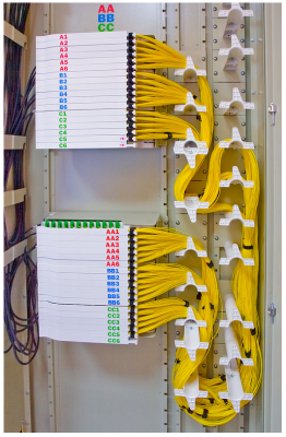

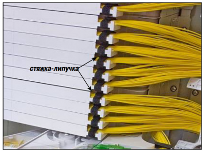

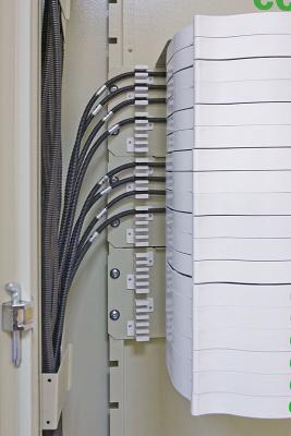

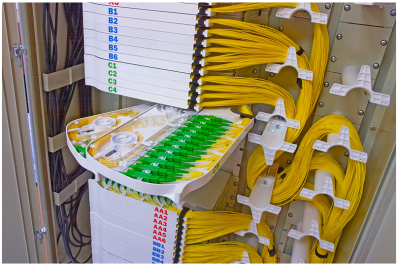

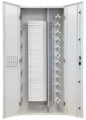

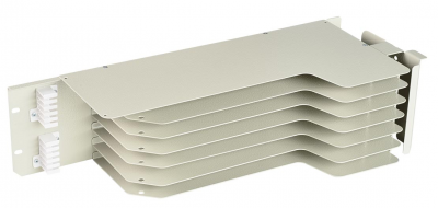

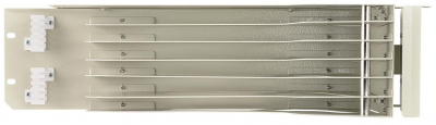

С многоквартирными домами думаю многим более менее стало понятно... Есть еще не менее важный момент... это организация кабелей в центральном узле сети (ЦУС). Ниже один из вариантов:
Шкаф с высокой плотностью оптических портов.
Предназначен для ввода большого количества оптических кабелей, монтажа и кросс-коммутации оптических волокон, организации входящих-исходящих и коммутационных кабелей (патчкордов). Может применяться в центрах коммутации волоконно-оптических сетей операторов связи, в  пассивных оптических сетях (PON) и т.д.
Технические характеристики шкафа:
  • Максимальное число оптических портов SC/LC - 1728/3456
  • Максимальное число вводимых ОК - 24
  • Габариты (Ш х Г х В), мм - 900 х 300 х 2200
Шкаф имеет модульную конструкцию, основные узлы шкафа:
  • Зона ввода, разделки и фиксации ОК; зона ввода ОК организуется в верхней или нижней части шкафа. Панель несущая 10'' высотой 3U/5U (панель несущая) для установки узлов ввода кабелей ВКР-3 и крепления конструктивных элементов вводимых ОК ( максимальное количество панелей в составе кросса: до 5 шт.);
  • Зона монтажа и коммутации ОВ; в центральной части шкафа располагается зона монтажа и кросс-коммутации волокон. Блок кроссовый, содержащий 4 или 6 модулей кроссовых поворотных (модуль), максимальное количество размещаемых в кроссе блоков: 18 шт. (4 модуля в блоке) и 12 шт. (6 модулей в блоке);
  • Зона выкладки и хранения запасов патчкордов; зона выкладки и хранения запаса соединительных шнуров расположена сбоку от зоны коммутации, здесь же установлены органайзеры.
Подробнее смотрите на фотографиях:
post-3981-0-00749400-1492953233_thumb.pngpost-3981-0-83839100-1492953256_thumb.pngpost-3981-0-17356700-1492953367_thumb.pngpost-3981-0-21499500-1492953390_thumb.pngpost-3981-0-14128700-1492953981_thumb.pngpost-3981-0-06305400-1492953443_thumb.jpgpost-3981-0-99678000-1492953432_thumb.jpgpost-3981-0-93631600-1492953487_thumb.pngpost-3981-0-18877500-1492954182_thumb.pngpost-3981-0-18280800-1492953528_thumb.png

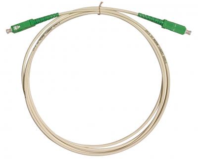

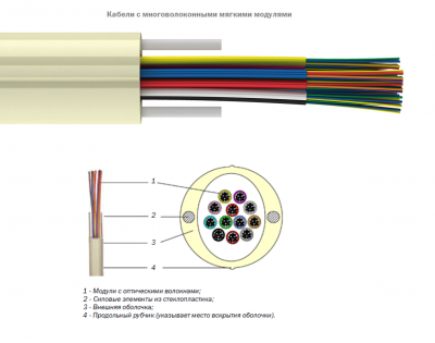

Да как бы думал, что это понятно. Если кабель со свободными волокнам и на этаже ставится ответвительная коробка то волокно с кабеля просто в кембрике уходит к абоненту и разваривается в абонентской розетке.
Если от этажной коробки с адаптерами или со сваркой то используем кабель КСО-ВнАнг-НF-CШ. Кабель содержит одно одномодовое волокно типа G 657. Оптическое волокно соответствует стандарту G657.
1. Оптическое волокно
2. Буферное покрытие.
3. Упрочняющий элемент: армидные нити
4. Защитная оболочка.
а также используем абонентские усиленные патчкорды G.657A из этого кабеля. Запасы не оставляем, берем раза в два больше длину, прокладываем, лишнее обрезаем и привариваем, здесь пару вариантов: если коробка этажная под адаптеры то адаптер вставляем в коробке, а  второй конец привариваем в розетке абонента к пигтейлу, а если этажная коробка под сварку, то адаптер вставляем в розетку абонента и привариваем на этажной коробке.

Фактически обычный патчкорд, только более усиленный и волокно 657.

Коробки этажные в основном используем с таким кабелем:
