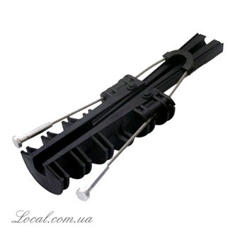

  Стандартный подвесной самонесущий кабель (ДПТ)
Відредаговано Aleksei specialist
