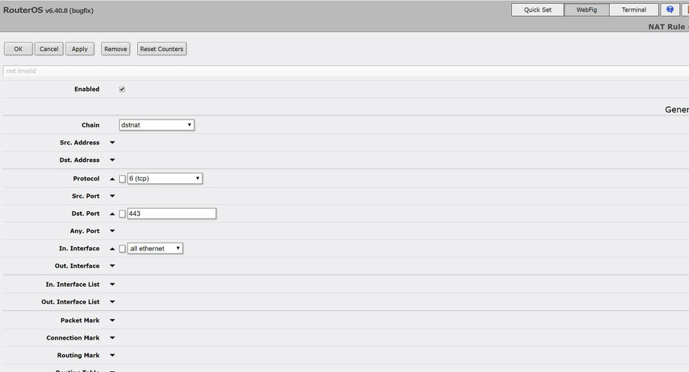

Всім доброго вечора. Підкажіть будь ласка чайнику як налаштувати проброс портів. Фільтри всі вимкнув. В NAT додав тільки один рядок. По ідеї він мав би перенаправляти з зовнішньої ip на 192.168.1.111 через порт 443. Раніше на звичайних роутерах робив вже таку річ і навіть на цьому роутері один раз вже був налаштував але відбувся якийсь збій і я заново все налаштовую. В роутері всі параметри на дефаулті.

Попробуй указать конкретный интерфейс в In. interface и внешний адрес в Dst. Address
Попробував. Без результату.

Странно попробуй заменить д-нат в action на nmap или как оно там забыл хотя оно и так должно работать. Не забудь в general указать dst. adress у тебя судя по скрину это100.69.105.152
А на Ип 192.168.1.111 точно порт открыт ?

Замінив. Не спрацювало. На Ип 192.168.1.111 знаходиться веб інтерфейс який працює через порт 443, він ніби відкритий.
