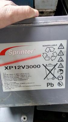

1.1.   Аккумуляторная батарея AGM Sprinter XP 12V3000 93A
2011.11 рік в-ва, made in Portugal німецької корпорації GNB Industrial. Термін служби 10-12р. 33 кг ваги. Різьба на клемах М8
Відслужила ~5 років в банківській установі в ощадному буферному режимі промисловими задяними станціями.
http://www.ups-mag.ru/catalog/battery/exide/xp/sprinter-xp12v3000
http://www.1000va.ru/shop/sprinter/xp_12v3000_p12v2130/
post-21980-0-59855900-1493212582_thumb.jpgpost-21980-0-03839800-1493212598_thumb.jpgpost-21980-0-79442000-1493212635_thumb.jpg

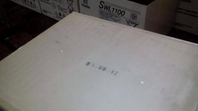

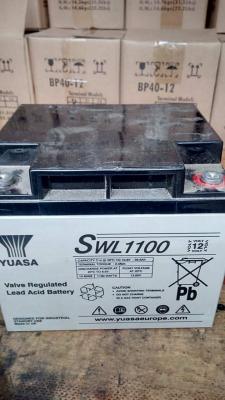

1.1.   Аккумуляторная батарея AGM Yuasa SWL 1100 39,6A
2012.08.01 рік в-ва, made in UK японської корпорації Yuasa. Термін служби 12 років. 14,5кг ваги. Різьба М5
Відслужила ≤ 5 років в стільникового оператора в ощадному буферному режимі промисловими задяними станціями.
http://www.1000va.ru/shop/yuasa/swl1100/
http://aky.com.ua/product/12v40ah-yuasa-swl1100-12v-40ah-akkumuljator/
post-21980-0-46736600-1493212722_thumb.jpg post-21980-0-13848300-1493212757_thumb.jpg post-21980-0-37003300-1493212773_thumb.jpg

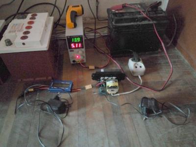

2.3. Лабораторний блок живлення
post-21980-0-77053700-1493213101_thumb.jpg post-21980-0-52124100-1493213135_thumb.jpg
Другий малюнок:
Лабораторний блок живлення/зарядний пристрій потужністю 700 ват.
- Вхідна напруга 90 – 260 в.
- Вихідна напруга 0 – 50 в. (налаштовується з точністю 0.01в).
- Вихідний струм 0 – 15а. (налаштовується з точністю 0.01а).
- Стабілізація вихідного струму та напруги. (фази CV та CC).
- Цифрове керування та індикація.
- 10 ячейок пам’яті для швидкого вибору налаштувань вихідних параметрів.
- Кольоровий ЖК дисплей.
- І як завжди любимий стиль Мілітарі.
Основа:
Eltek Flatpack 48v 700W
DPS5015 DC-DC Програмований шим
з дисплеєм
50А діод-шоткі
30А
DC автомат на вході
Переваги:
1. Універсальність. Підходить для зарядки багатьох типів АКБ.
Недоліки:
1. Потребує грамотного налаштування параметрів вихідної напруги та струму.

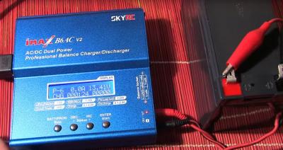

2.4. Sky RC Imax B6 (5А макс з настройкою нижніх і верхіх порогів напруги)
http://www.skyrc.com/index.php?route=product/product&product_id=9
post-21980-0-40856200-1493213228_thumb.jpg post-21980-0-73963200-1493213248_thumb.jpg
Переваги:
2. Малі габаритні розміри та вага.
3. Автоматичний контроль за процесом зарядки.
Недоліки:
1. В окремих випадках можливі збої у прошивці приладу, та як наслідок  перезаряд АКБ, чи вихід з ладу самого приладу.

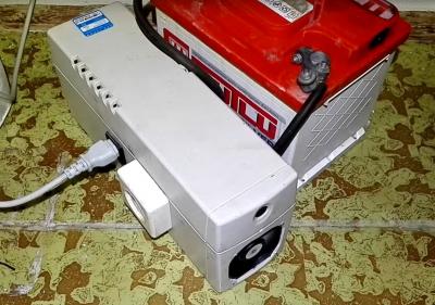

2.5. UPS Блок безперебійного живлення 600|800|1000|1500|2000
Модель ББЖ (ИБП/UPS) ділимо ~ на 1,6 і маємо чесні пікові вати на виході.
На 1 батарею (1х12V 7,2Ah) 0,5-0,7А заряд: 600 – 360Вт, 800 – 480Вт,
На 2 батареї (2х12V 9Ah) 0,7-0,9А заряд: 1000 – 600Вт, 1500 – 900Вт, 2000 – 1200Вт
post-21980-0-13554000-1493213541_thumb.jpg post-21980-0-09313400-1493213592_thumb.jpg
Переваги:
1. Повністю автоматизований контроль процесу зарядки та розрядки АКБ.
2. Компактність.
Недоліки:
1. У випадку стаціонарного використання, безперебійні блоки живлення постійно заряджають АКБ, від чого він википає, сипиться, та втрачає свою ємність (перезаряд в буферному режимі). 2-3 роки і гаплик.
2. Деякі безперебійними розраховані на АКБ малої ємності, як правило 7 – 12 Ампер\годин (зарядні струми 0,5/0,7/1А). У випадку APC Smat серії підключення до них АКБ великої ємності не дасть можливість повного використання всієї ємності, так як електронна начинка блоку запрограмована обмежувати на штатний. Калібровка обов’язкова, бо упс пам’ятає стару батарею, під яку організовує зовсім інакший цикл заряду на залишкову ємність.
3. Малий струм зарядки АКБ. АКБ великої ємності буде дуже довго заряджатися від слабкого зарядного пристрою безперебійника. В окремих випадках процес зарядки може тривати десятками годин. Тобто розряджати будете швидше ніж упс встигатиме їх заряджати.
4. Комп’ютерні ББЖ мають на виході іншу форму сигналу, аніж в мережі 220в, та не підходять для живлення індуктивних нагрузок (трансформаторів, двигунів, насосів, компресорів і т.п.)

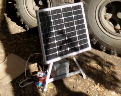

2.6. Сонячна панель + контроллер заряду + акум. AGM + інвертор 12-220
Сонячна панель дає електроенергію, контролер заряду приводить напругу батареї до потрібних величин, акумулятор накопичує енергію, інвертор 12-220 перетворює накопичену енергію з 12 в 220 вольт, та розряджаючи АКБ до 10.5В,  далі спрацьовує «захист» -  пищить і вимикається щоб не загробити акум розряджаючи його до нуля.
post-21980-0-42548300-1493213670_thumb.jpg post-21980-0-43600400-1493213711_thumb.jpg post-21980-0-12463000-1493213732_thumb.jpg post-21980-0-14325400-1493213753_thumb.jpg post-21980-0-60873400-1493213781_thumb.jpg post-21980-0-86553900-1493213805_thumb.jpgpost-21980-0-21059000-1493215004_thumb.jpg
Переваги:
1. Мобільність та автономність. Система не зв’язана з зовнішніми джерелами  електроенергії.
2. Простота використання. Всі вузли системи легко з’єднуються між собою за допомогою роз’ємів, та так само легко дисонуються.
3. Повна автоматизація процесу зарядки та розрядки АКБ.
Недоліки:
1. Висока ціна.
2. Крихка не стійка до механічних пошкоджень конструкція сонячних панелей (за винятком гнучких панелей).
3. Залежність від сонячного світла. У хмарну погоду батарея буде заряджатися повільно, або взагалі не буде заряджатися.

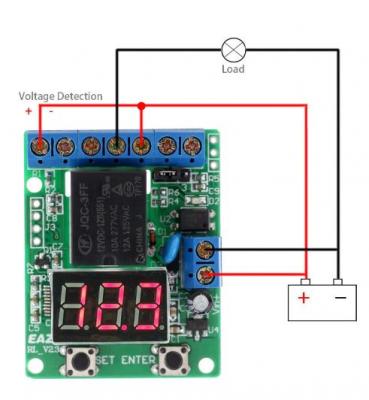

2.7. Релейний модуль з заданим нижнім порогу відключення при розрядці (10,8В)  та  максимальним порогом заряду (~13,6-13,8В).
post-21980-0-81290100-1493213922_thumb.jpgpost-21980-0-55110100-1493213936_thumb.jpgpost-21980-0-28923000-1493213950_thumb.jpg
Переваги:
1. Низька ціна.
2. Компактність.
3. Безперервний автоматичний контроль за напругою АКБ, та відключення його від навантаження, чи зарядного пристрою у разі виходу напруги за задані межі.
4. Вбудований вольтметр дозволить наглядно оцінити стан АКБ.
Недоліки:
1. Сумнівна якість (Китай).
2. Малі струми комутації. Для роботи з великими струмами навантаження чи зарядки АКБ необхідний додатковий силовий контактор (реле).
3. Повна відсутність захисту від агресивних факторів впливу навколишнього середовища (без корпусне виконання).

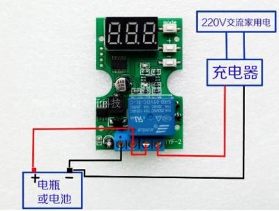

2.8. DC-DC перетворювач з можливістю налаштування і стабілізації вихідної напруги та струму.
Переваги:
1. Низька ціна.
2. Компактність.
3. Можливість налаштування потрібного струму та напруги зарядки.
4. Стабілізація вихідного струму та напруги.
Недоліки:
2. Відсутність візуальних індикаторів для контролю процесу зарядки.
3. Неможливість роботи від мережі 220 вольт.
4. Повна відсутність захисту від агресивних факторів впливу навколишнього середовища (без корпусне виконання).

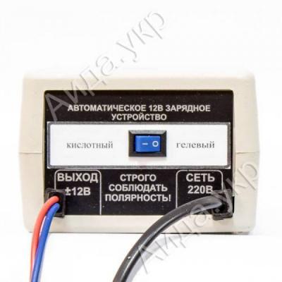

Из личного опыта - разряженные в ноль аккумы заряжаю Аидой, цифру не помню, кажется "8".
http://аида.укр/zaryadnoe-aida-8-super
Самое сложное - не перепутать "крокодилы" плюс и минус. Справится даже семилетняя девочка-даун.
Подходит и для свинцовых аккумуляторв, и для геля. Греется минимально, в дождь не заряжал.
Доволен.

Это если от 220, если от солнца > стационарный акум > переносные аккумы, то вариант проверен такой
MPPT контролер + Вольтметр монитор тестер
MPPT сосет до 5 вольт, за уши не оттянешь.
Тестер можно и подешевле, его задача мониторить контроль напряжения и тока.
У нас какая-то топовая АИДа живет(20s вроде), греется при заряде больших батарей адски просто.
Но работает, замечательно заряжает и 40ah и 200, еще и полностью пустые раскачивает, и десульфатацию делает.
В дождь проверять не нужно, там корпуса не геhметичны от слова совсем.
IMHO проще сколхозить - ту же АИДу запихать в герметичный короб, и от него крокодилы нужного цвета. Что б и в дождь, и в снег, и ногами попинать.
