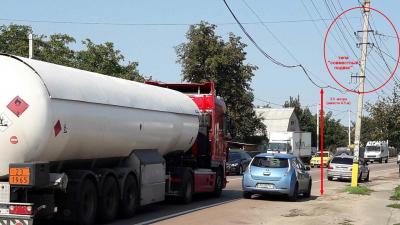

Alver 337 Опубликовано: 2017-09-10 06:32:15 Share Опубликовано: 2017-09-10 06:32:15 (изменено) Вот фотка "типового " подвеса кабеля в поселке под Киевом ( рядом до 10 км) . Картина маслом,не правда ли, жесть! Прошу обратить внимание, опоры РЭС, с одной стороны -они же столбы освещения и идут по обеим сторонам улицы. Переход на дорогой кабеля РЭС ( через каждые 100-150 метров ) по требованиям - на высоте 6 метров и это РЭСовцами выполняется. А вот оптика переходит дорогу там же рядом, но по требованиям КНД должно быть на высоте 5.5 метров ( что обычно выполняется ) , но вот удаление от кабеля энергоснабжения должно быть >1.5 метра, что выполнить невозможно. Причем там какие то говностроители сделали пробросы дропов с одной улицы на другую без использования опор на высоте где то 4-5 метров, что есть очевидное нарушение. Обратите внимание на высоту кабеля (оптики) вдоль улицы, Она составляет 3.5 метра, а должно быть по требованиям КНД не менее 4.5 метров в населенном пункте. Причем этот провисший кабель - он на металлическом тросе. Это значит его нужно еще и заземлять по нормативам. Вот гемору то будет . А гитары между столбами ! Все потому что боксы со сплиттерами типа из экономии расположены на каждом 15 -м столбе, а это 300 метров. Вот и тянут ПОНоводы гитары из абонентских дропов по 250-300 метров. Говорите за гитару платить надо как за один кабель? А что в принятом законе все провайдеры за подвес своих кабелей платят в складчину, типа совместный подвес? У одного -один опорный кабель , у другого 15 дропов и все платят поровну ? Хе,Хе. Вопрос с гитарами из дропов решается просто, делай проект за подвес каждого кабеля и плати за подвес каждого кабеля ( независимо от того дроп это или опорный кабель) и гитар не будет. Это значит всю опорную сеть придется заново строить уже без гитар. Долго ли это безобразие из говнокабелей как РЭС, горсвета так и ПОНодов будет наблюдаться ? Рядом до поселка ремонтировали дорогу ( правительственные чиновники ездят), убрали все, заменили опоры электроосвещения и РЭС. Кабель энергоснабжения зарыли в землю, и не то что для перехода над дорогой, между столбами освещения он проложен в земле. Куда ушли люди с кабелем в тот посепок, х.з. наверное тоже заставили зарыться в землю, или поставили релейку. Дойдут и до этого поселка, скоро. Если кого то шибанет током, молнией при грозе , это ускорит дело. Тогда всю сеть придется прокладывать заново. ЗЫ К вопросу о дешевых китайских онушках за $10. В Китае их цена видимо где то $6-7. Правильный блок питания с логотипом CE ( сертифицирован в ЕС) стоит от $5. В Украине блоки питания также подлежат обязательной сертификации, без знака CE -сертификата по безопасности ЕС не получить. У дешевых китайцев БП не сертифицированы ЕС ( и тем более в Украине). Бывает и на них знак CE, но это совершенно другой знак и выглядит чуть по другому и означает типа China Export, хитрые китайцы так придумали. Так вот если этот БП от дешевой онушки вдруг загорится ( взорвется ) в доме клиента , то тому кто его туда продал и поставил- придет пиз*ец. Изменено 2017-09-10 07:38:06 пользователем Alver Ссылка на сообщение Поделиться на других сайтах

cr0wn 48 Опубликовано: 2017-09-10 06:58:01 Share Опубликовано: 2017-09-10 06:58:01 Спрашивается зачем тянуть дропы 150-250 метров, тянуть в каждый квартал ЧС опорный кабель? Достаточно растянуть по селу кабель FTTH ( или PON) до точек доступа каждые 1-2 км и далее последняя миля пойдет про радио ( см мои схемы в теме PONмы радио). Стоп. А как же бизнес в аренде, аппетиты местных начальников? Или у вас другие столбы? Ваш бизнес тоже на аренде или у вас свое электричество? Вот фотка подвеса кабеля в поселке под Киевом ( рядом до 10 км) . Не правда ли, жесть! До этого поста я думал, что вы таки что-то понимаете в сетях, но вы сами себя позорите. То вам балаганы многоэтажные дома, то сопли Укртелекома(На фотке) оптика - самому не стыдно? Обратите внимание на высоту кабеля (оптики) вдоль улицы, Она составляет 3.5 метра, а должно быть по требованиям КНД не менее 4.5 метров в населенном пункте. Выше отписал. Причем этот провисший кабель - он на металлическом тросе. Это значит его нужно еще и заземлять по нормативам. Вот гемору то будет УТК пох. А гитары между столбами ! Все потому что боксы со сплиттерами типа из экономии расположены на каждом 15 -м столбе, а это 300 метров Ну так а где фотки? Вопрос с гитарами из дропов решается просто, делай проект за подвес каждого кабеля и плати за подвес каждого кабеля ( независимо от того дроп это или опорный кабель) и гитар не будет. Это значит всю опорную сеть придется заново строить уже без гитар. Опять влажные мечты? Проект делается на определенные КТП и определенные фидеры, а сколько ты там кабелей повесишь твое дело. Ссылка на сообщение Поделиться на других сайтах
Alver 337 Опубликовано: 2017-09-10 07:28:14 Share Опубликовано: 2017-09-10 07:28:14 Стоп. А как же бизнес в аренде, аппетиты местных начальников? Или у вас другие столбы? Разницу в количестве задействованных столбов не видишь? По радио опорную сеть можно и по радио ( точка-точка и mesh ) давать , вообще без столбов ( если будут наезды) . И БС ставить не на опоры РЭС, а на нежилые здания в поселке. Ссылка на сообщение Поделиться на других сайтах
