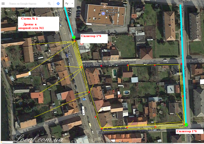

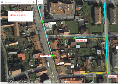

Dimkers 1 621 Опубліковано: 2017-09-14 06:02:28 Share Опубліковано: 2017-09-14 06:02:28 Вот схема #1 - один бокс на квартал из 15 домов подключаются 8. . В проекте сэкономили на опорном кабеле, на боксах- сплиттерах , на количестве задействованных опор ( кто и как там будет тянуть дропы -типа нас не касается). Выдали нам красивую цифру -вот типа как легко быстро и дешево сеть построить. На деле оказывается по другому. Если в такой сети начать подключать абонентов с их дропами, то получается что нет никакой экономии. И столбов задействовано больше ( за которые надо платить аренду), чем указано в проекте опорной сети. Схема №2, - два -три бокса 1*8, 1*4 на квартал, из 15 домов подключаются 8. Длина дропов минимальна, Кабеля использовано в целом меньше и в сумме -дешевле , чем в проекте №1, но боксов и столбов под кабель опорной сети больше. Главное -в проекте №2 с дропами четко видно сколько на самом деле будет задействовано опор и сколько надо будет платить за их аренду. Мы бегаем по кругу. Вы не понимаете о чем Вам говорили 50 страниц.... Ссылка на сообщение Поделиться на других сайтах

Alver 337 Опубліковано: 2017-09-14 06:15:39 Share Опубліковано: 2017-09-14 06:15:39 (відредаговано) Вот схема #1 - один бокс на квартал из 15 домов подключаются 8. . В проекте сэкономили на опорном кабеле, на боксах- сплиттерах , на количестве задействованных опор ( кто и как там будет тянуть дропы -типа нас не касается). Выдали нам красивую цифру -вот типа как легко быстро и дешево сеть построить. На деле оказывается по другому. Если в такой сети начать подключать абонентов с их дропами, то получается что нет никакой экономии. И столбов задействовано больше ( за которые надо платить аренду), чем указано в проекте опорной сети. Схема №2, - два -три бокса 1*8, 1*4 на квартал, из 15 домов подключаются 8. Длина дропов минимальна, Кабеля использовано в целом меньше и в сумме -дешевле , чем в проекте №1, но боксов и столбов под кабель опорной сети больше. Главное -в проекте №2 с дропами четко видно сколько на самом деле будет задействовано опор и сколько надо будет платить за их аренду. Мы бегаем по кругу. Вы не понимаете о чем Вам говорили 50 страниц.... Я тебе сказал то же самое, даже больше, ты - просто не способен понять. Но у меня в отличие о тебя и других дятлов, хватает ума не ставить за твое непонимание ( с моей точки зрения) минусы. Абсолютно дебильный аргумент, и видно же, кто это делает,- сами подписываются под своей дебильностью. Відредаговано 2017-09-14 06:46:55 Alver Ссылка на сообщение Поделиться на других сайтах

Alver 337 Опубліковано: 2017-09-14 06:42:01 Share Опубліковано: 2017-09-14 06:42:01 (відредаговано) Вот схема #1 - один бокс на квартал из 15 домов подключаются 8. . В проекте сэкономили на опорном кабеле, на боксах- сплиттерах , на количестве задействованных опор ( кто и как там будет тянуть дропы -типа нас не касается). Выдали нам красивую цифру -вот типа как легко быстро и дешево сеть построить. На деле оказывается по другому. Если в такой сети начать подключать абонентов с их дропами, то получается что нет никакой экономии. И столбов задействовано больше ( за которые надо платить аренду), чем указано в проекте опорной сети. Схема №2, - два -три бокса 1*8, 1*4 на квартал, из 15 домов подключаются 8. Длина дропов минимальна, Кабеля использовано в целом меньше и в сумме -дешевле , чем в проекте №1, но боксов и столбов под кабель опорной сети больше. Главное -в проекте №2 с дропами четко видно сколько на самом деле будет задействовано опор и сколько надо будет платить за их аренду. Мы бегаем по кругу. Вы не понимаете о чем Вам говорили 50 страниц.... Я тебе сказал то же самое, даже больше, ты - просто не способен понять. Просто вы простите трохи нуб в этой технологии. Нет смысла строить 100% заполнение сразу если нет уверенности в заполнении. Более верно, это при возникновении потребности в расширении на каком-то участке, не разрезая вскрыть кабель и вварить доп делитель сплитеер. Ну и переткнуть пару тройку делителей, времязатрат 1-2 часа. Остановка части ветки сети из 10-20 абонов от 30 секунд, до минуты. Вариант два, сокращения длинны ненавистных вам дропов и удобства включения на непрогнозируемых участках к примеру разместить избыточное кол-во боксов(точек включения). Скажем 8х на 10 боксов , 80 точек включения на один порт емкостью 64 . "лишние" ону просто не зарегистрируются) И опять же при нехватке, далее трансформируем в другую технологию. Проект как правило, рисуется гибко с учетом перспектив, Я это все могу понять и принять. Но вот обратите внимание на два представленных мною рисунка. А первом случае в проекте опорной сети (без дропов) задействано только 3 столба. Но если учесть в проекте дропы - то будет задействовано уже 14 столбов. Это значит, что разница в арендной плате по проекту автора, пожелавшего остаться неизвестным , почти в 5 раз меньше, чем на самом деле будет когда начнется подключение клиентов. То есть не 5 тыс грн в месяц ( по проекту ) , а 23 тыс в месяц , 280 тыс гривен в год. Нормально типа ошиблись? Відредаговано 2017-09-14 06:42:56 Alver Ссылка на сообщение Поделиться на других сайтах
Alver 337 Опубліковано: 2017-09-14 06:53:03 Share Опубліковано: 2017-09-14 06:53:03 (відредаговано) Чтобы вы понимали. Я вам уже говорил ранее . Укртел строит пон сеть зарывая СВОЮ опороную сеть в землю и не используя столбы рез ВООБЩЕ. На столбах висят АБОНЕНТСКИЕ дропы не являющиеся собственностью оператора. Снимут как вы думаете у абонента дроп? ну разве что заставят платить) У оператора по сути та же, но ОПОРНАЯ СЕТЬ. Дропы легко переводятся в собственность абонента. И владельцы столбов получают кучу геморроя на основании закона о совместном доступе и закона о телекоммуникациях и прочая прочая, лень тут писать. Кстати АБОНЕНТСКИЙ ДРОП. называется АБОНЕНТСКИМ, потому что АБОНЕНТСКОЕ ЦПЕ тоже называется АБОНЕНТСКИМ.) Приводить в соответвие и платить за столбы по любому заставят оператора, даже если дроп по документам продан и принадлежит домовладельцу. И как только оператор заикнется чтобы клиент разбирался с облэнерго за его дроп самостоятельно, то это для оператора будет начало конца. А владельцы столбов получают гемор, но знают за что,- за живые ежемесячные деньги. И поэтому гемор их не остановит. Відредаговано 2017-09-14 06:57:56 Alver Ссылка на сообщение Поделиться на других сайтах
