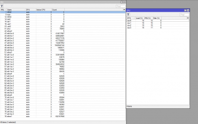

  В 07.11.2017 в 17:24, lemosh сказав:
Кстати, на том роутере где нет дропов тип очередей default и default-small стоит SFQ (они к РРРоЕ применяются), на том что вчера были дропы - PFIFO. Тот что вчера с дропами был обновил до 6.40.4 и поменял очереди на SFQ - за 5 часов ни единого дропа. Наблюдаю дальше ;)
У меня на Интеловской сетевой (на которой были дропы) оказывается стоял kind-none, поставил Pfifo дропы уменшились на много, установил SFQ пропали вообще  :)
Но вот что говорит литература: Алгоритм SFQ рекомендуется использовать в случаях, когда канал сильно загружен и необходимо предоставить приложениям одинаковую возможность по передаче данных. Единственным его недостатком является то, что одно приложение (например торрент клиент), открыв много потоков, может заглушить остальные подключения.
Как на практике?))
Я даже не думал что вот таким способом решаются мои проблемы))
CCR 1036  Max: 14%; Average: 5%; Current: 4%;    Трафік Max In: 610.51Mb; Average In: 278.42Mb; Current In: 260.44Mb;   PPPoE 650 online taruf 30M всіх
PC  cpu: Intel®  cpu-count: 8  Max: 8%; Average: 3%; Current: 4%;  Max In: 1.51Gb; Average In: 644.92Mb; Current In: 809.04Mb   PPPoE 1600 online taruf  2M,5M,10M, 20M,50M,100M

Свою проблему решил, довольно таки просто и отделался малой кровью)
1. Спасибо KaYot за сетевую карту на 4 порта  :) Работает нормуль, и своя 2х портовая завелась, но дырки лишними не будут :D
2. Спасибо lemosh что показал где живет проблема с дропами, это действительно помогло))
Теперь посмотрим как будет вести Микротик себя дальше) тот кто говорил что Микротик больше 500мбит не жует, тот не старался сделать так чтоб он нормально функционировал  :)
На данный момент 700мбит, проц 30%, потерь 0, дропов 0 - полет ОТЛИЧНЫЙ  :P
У меня все Интел))
А что за карта 10G стоит? чтоб знать для будущего))
И как-то красиво у Вас распределилось все по каждому ядру отдельно, у меня пишет что все сидит на 3м, но загрузка на каждое ядро практически одинаковая
  В 08.11.2017 в 22:05, Ondp сказав:
У меня все Интел))
Hyper Threading + Intel X520
