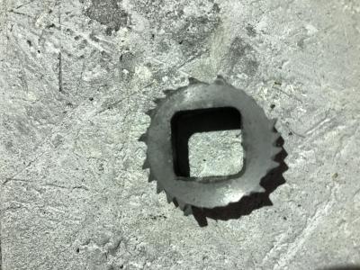

Alex_E 852 Опубликовано: 2017-11-06 17:29:56 Share Опубликовано: 2017-11-06 17:29:56 Ищу саму шестеренку храповик, устал покупать эти натяжители для лент. и не рассказывайте что где то лучше где то хуже. что за 800-3000 грн практически одинаково, храповик ломается. Особенно если монтажники ленту берут толще. Ключ вот такой http://shtok.ru/sites/default/files/%D1%81%D1%82%D0%B0%D1%82%D1%8C%D0%B8/%D0%BC%D1%8F%D1%81%D0%BE%D1%80%D1%83%D0%B1%D0%BA%D0%B8/%D0%94%D0%BB%D1%8F%20%D0%BD%D0%BE%D0%B2%D0%BE%D1%81%D1%82%D0%B8%20%D0%BC%D1%8F%D1%81%D0%BE%D1%80%D1%83%D0%B1%D0%BA%D0%B0.jpg Храповик это такая хрень внутри ключа шестеренка. по которой ходит зажим упор. она снаружи как шестеренка с наклонными зубцами внутри квадратная. типа такой http://www.toolgir.ru/wp-content/uploads/2015/10/Vessel-TD-73MC-koleso-bystrogo-vrashenia-500x232.jpg Ссылка на сообщение Поделиться на других сайтах

755 19 Опубліковано: 2017-11-06 18:05:57 Share Опубліковано: 2017-11-06 18:05:57 Пробовали закалить металл шестеренки-нагреть и резко охладить в масле или воде? Ссылка на сообщение Поделиться на других сайтах

Alex_E 852 Опубліковано: 2017-11-06 20:48:48 Автор Share Опубліковано: 2017-11-06 20:48:48 Пробовали закалить металл шестеренки-нагреть и резко охладить в масле или воде? уже поздно что то закалять Ссылка на сообщение Поделиться на других сайтах

-VaSaK- 24 Опубліковано: 2017-11-26 16:50:54 Share Опубліковано: 2017-11-26 16:50:54 Могу ввырезать на ЧПУ практически с любого метала, любую плоскую "шестерню". Естественно нужен чертёж. То что на картинке выше - легко! Ссылка на сообщение Поделиться на других сайтах
-VaSaK- 24 Опубліковано: 2017-11-26 16:54:05 Share Опубліковано: 2017-11-26 16:54:05 Могу закалить ( до 1700 градусов) мелкую детальку на индукционном нагревателе. Ссылка на сообщение Поделиться на других сайтах
