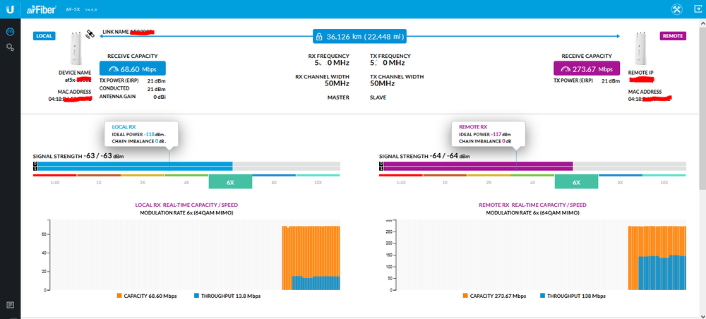

36 км AF-X + RD-5G34 + AF-5G-OMT-S45

Ну собственно имеется 138+14  Mbps в 50МГц. То что рисует Capacity - не всегда совпадает с реальной скоростью у AF5 ( а у Airmaх- никогда не совпадает- примерно в два и более раз меньше). Чаще  Throughput близко к Capacity  у AF5x на короткой-средней  дальности до 10-15 км и обязательно в LOS. Почему именно LOS у AF5x имеет значение в разнице показаний    Throughput  vs Capacity ? Дело в том что AF5x постоянно тестит свой канал ( нагружает трафиком) и из имеющихся потерь  пакетов вычисляет Capacity. Трафик не очень сильный. Поэтому если есть переотражения  сигнала при частично перекрытой зоне Френеля, то при низком трафике они не создают проблем и не вызывают потери.   А вот если хорошо нагрузить канал, то  потери растут и Capacity падает. Но и то не всегда. Зависит от задержки переотраженного сигнала.  Падает Capacity  на короткой дальности ( или на большой, но препятcтвие близко к приемнику)  , когда переотраженный сигнал попадает  в 2 мс фрейм  AF5x . Но сигнал  то не OFDM и  он не отрабатывает получаемые при переотражениях  так называемые Inter Symbol Interference . Вот и получается падение и  Capacity и реальной скорости от собственного переотраженного сигнала. При этом увеличение мощности делает только хуже , наверное многие это замечали, и дело не только в том что передатчик перегружен мощностью, хотя это у AF тоже есть.
На таких дальностях  типа 36 км  переотраженка всегда есть ( даже если есть LOS) и  переотраженный сигнал обычно всегда попадает в следующий фрейм  ( а не в защитный интервал, который у AF5 для достижения якобы высокой спектральной эффективности очень мал). И получается вот такая картина типа на скрине выше. Capacity на картинке как бы не низкая , а реальной скорости маловато. И тем более на данном линке Френель точно частично закрыт - потеряли где то 10 дБ энергетики ( видимо из за этого).
