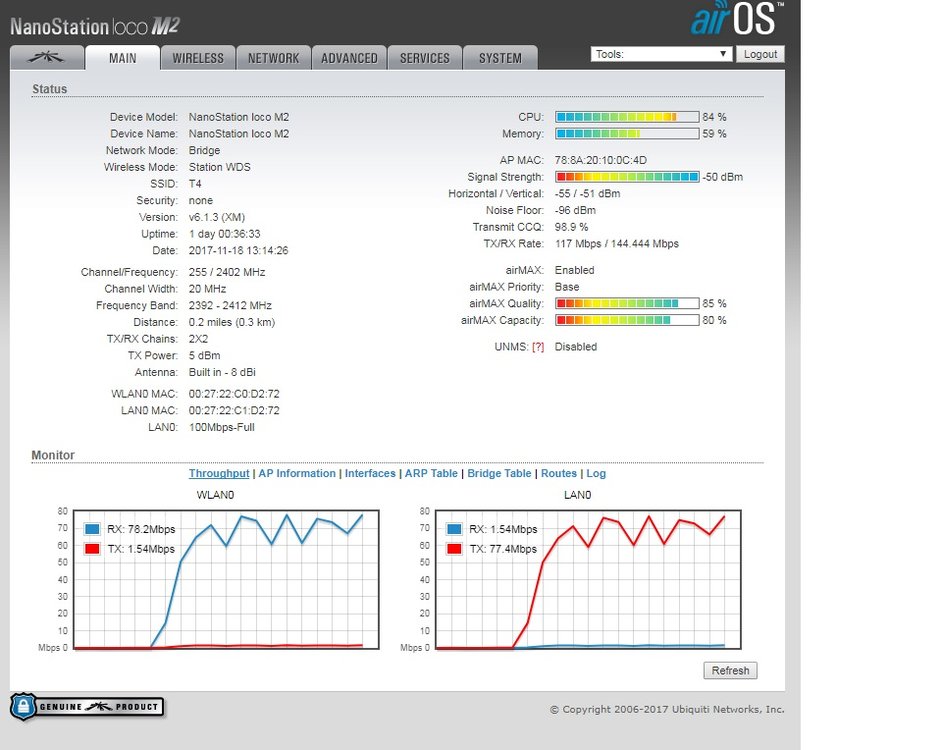

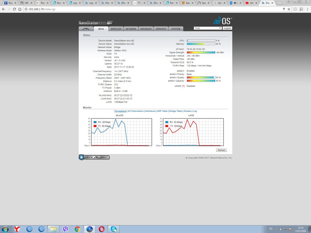

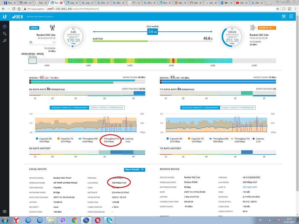

сделал сегодня утром замер спидтеста (1-й скрин) и торента (2,3). думаю обычный рокет м2 отдыхает

1 час назад, Turist сказал:
5aaa26751e68e_15.jpg.2c197b70170701f2e9018c5ea9a15636.jpg5aaa2675eeb0b_.thumb.jpg.887d196fe90ee44739f0879a4860ba24.jpg
а сколько всего клиентов?
25 минут назад, sergepo сказал:
На скрине же хорошо видно 23 коннекта, глаза открывайте :)

А сколько через себя сектор пропускает есть результат? Сектор с обычным рокетом на 2-ке больше 30 мб не пропускает в полосе 20 Мгц.

Чтобы оценить пропускную способность сектора в малтипойнт  надо  не утром замерять скорость, когда все клиенты спят (  неактивны ),а вечером часов в 20-21. А то получается  результат точка-точка, да еще с с клиента с дальности 300 метров.
И измерять не встроенным тестом ( UDP в радио ), а OOKLA speedtest.com ( TCP). И показать в момент измерения загрузку сектора с порта свича, чтобы было видно как тесты с клиента заполняют трафиком свободную емкость сектора .  Торрентом измерять нельзя. Он при полной загрузке переходит в udp без ACK, повторы передачи в случае потерь идут блоками на уровне приложения и фактически искажают результат оценки полезной скорости.
Также важно видеть в этот момент  задержку в канале. ( запустить паралелльно пинг, причем длинный 1470 байт).
И не на 23 клиентах, а хотя  бы  35-40.

7 минут назад, ur3abt сказал:
там написано что торентом 2,3 только вот что не вечером это да.
 Вам  также сказано , что измерять нужно не встроенным спидтестом, а OOKLA speedtest.com. Разницу в тестах понимаете или обьяснить?
OOKLA может на  ubnt показать результат в два три раза меньше.
Відредаговано Alver
1 минуту назад, Alver сказал:
Тебе также сказано , что измерять нужно не встроенным спидтестом, а OOKLA speedtest.com
первый скрин - это как раз OOKLA speedtest.com
и дальность 600 м
35-40 клиентов пока сделать не могу
вернее у меня сейчас 25 абонентских антенн, на которых 35-40 реальных абонов
2 минуты назад, Turist сказал:
Важны именно клиенты по радио  ( образующие малтипойнт) , а не сколько их в ethernet. Сделайте тесты хотя бы на тех 25 клиентах, что есть, но правильно.
Відредаговано Alver
вообщем объективно у меня проанализировать не получиться.
проблема в том что у меня общий канал всего 100 мбит (пока что).
в 8-9 вечера загрузка канала 60-80 мбит. (4 скрин). это текущая нагрузка.
но кое-что я сделал
было несколько замеров, это самый лучший
общая нагрузка на секторе до 50 мбит при спидтесте. (3 скрин)
но зато пинги неплохие
