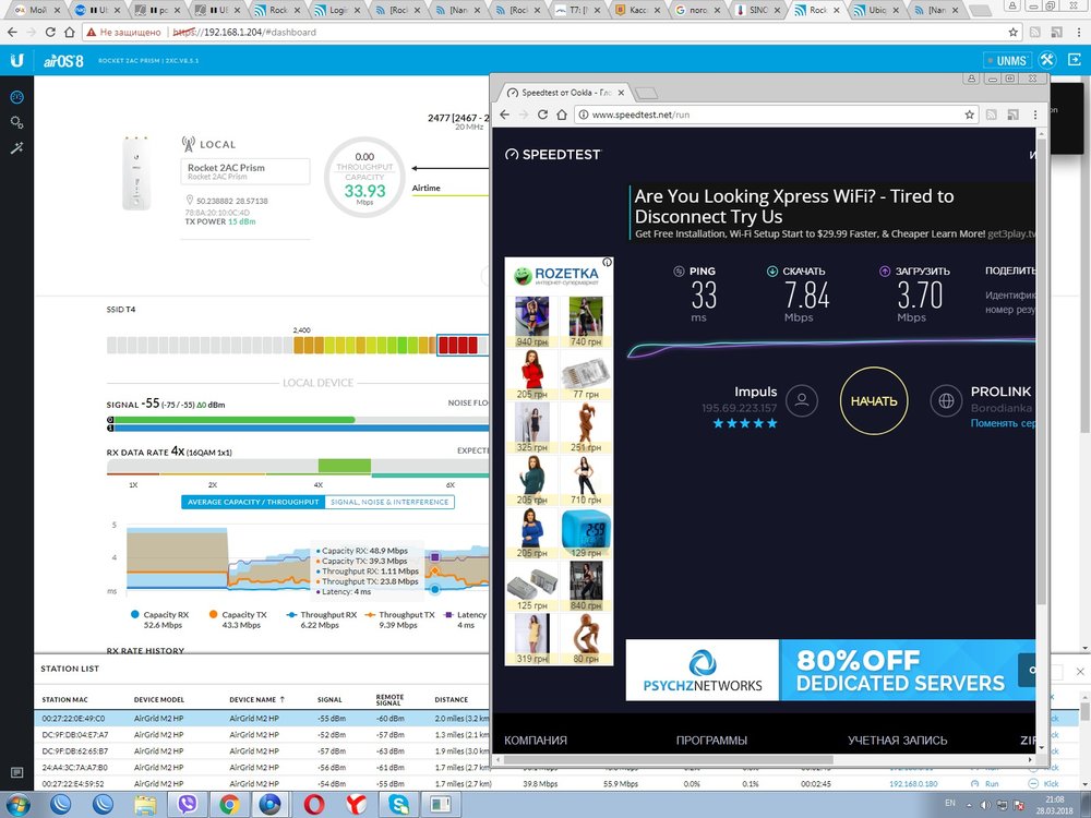

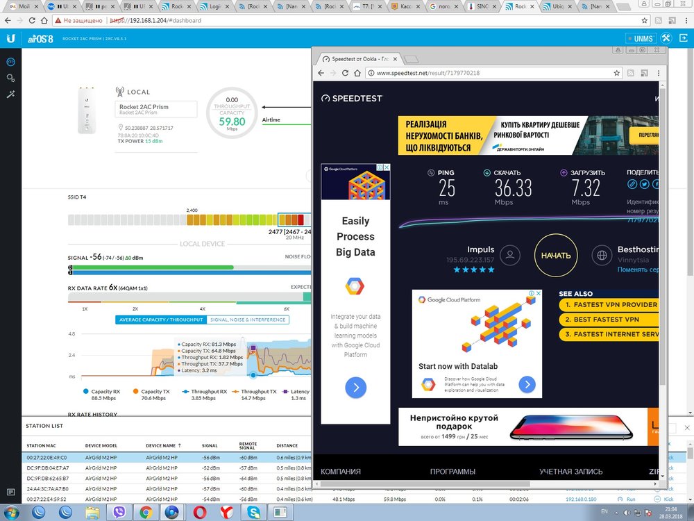

Turist Опубліковано: March 28, 2018 at 18:13 Автор Опубліковано: March 28, 2018 at 18:13 (відредаговано) 3 часа назад, Alver сказал: реально на фиксированном фрейме при делении DL/UL ratio и того меньше. тут я с Вами согласен, снизу 2 скрина первый - с фреймом 5 мс (67/33) второй - замер без фиксации фрейма там в пиках (во время замера) можете сравнить нагрузки Відредаговано March 28, 2018 at 18:29 Turist
