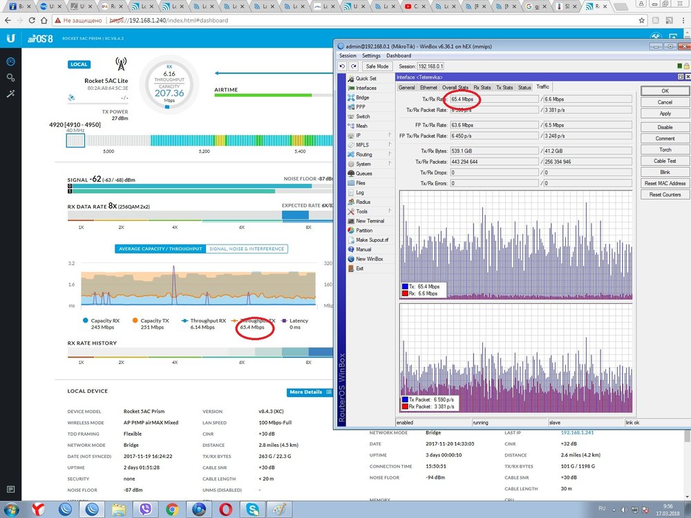

Alver Опубликовано: March 15, 2018 at 20:02 Опубликовано: March 15, 2018 at 20:02 39 минут назад, Turist сказал: проблема в том что у меня общий канал всего 100 мбит (пока что). в 8-9 вечера загрузка канала 60-80 мбит Во-первых, 100М канала для одной базы хватит с головой. Во -вторых, какие нафиг 60-80Мbps Где? 4-й скрин-это вообще Rocket 5АС Lite. Что это за херня? Что вы что испытываете ? Я даже не буду комментировать Rocket 5АС c Capacity 251Mbps на 64QAM в 40 Мгц - ну хрена себе,ну не гонево !!!. И еще раз вам говорю, все скрины веб морд ubnt- это все фейк. Этим цифрам верить нельзя.Снимите нормально график загрузки порта на свиче ( MRTG, Cacti и т.п)
Alver Опубликовано: March 15, 2018 at 20:07 Опубликовано: March 15, 2018 at 20:07 (изменено) 55 минут назад, Turist сказал: а вот и торентом раскачал. но о чем тут можно говорить, если я уперся в 100 мбит Не пойму опять причем здесь Rocket 5АС Lite? И где вы на Rocket 2АС уперлись в 100M? Это невозможно даже в точка-точка. Изменено March 15, 2018 at 20:11 пользователем Alver
Alver Опубликовано: March 15, 2018 at 20:23 Опубликовано: March 15, 2018 at 20:23 (изменено) Увидел на скринах выше что к Рокету 2АС подключены Airgrid М2. Вам известно , что это одночейновые девайсы? Какие рекорды вы собираетесь побить при работе клиентов в SISO ( нет MIMO 2x2).? Изменено March 15, 2018 at 20:24 пользователем Alver 1
Turist Опубликовано: March 15, 2018 at 20:52 Автор Опубликовано: March 15, 2018 at 20:52 (изменено) а че Вы так кипишуете, как буд-то я у Вас конфетку забрал!? я никаких рекордов бить не собираюсь. а то что в сети много гридов и все при этом хорошо работает, так это только плюс в сторону рокета 2АС. а теперь разъясню. с города в село радиомостом подается 100 мбитный канал (в дальнейшем расширить не проблема). мост состоит с двух рокетов 5 АС. и я вовсе не акцентирую внимание на каком канале и частотах они работают. я говорю о том что пока в село я больше чем 100 мбит прокинуть не могу. его скрины Вы уже видили. в селе 130-150 абонов на 6 базовых станциях, одна с которых рокет 2 АС. все абоны хавают в час пик почти весь трафик. вот поэтому тесты не объективны в часы пик. разве что отключить все базовые станции кроме рокета 2АС, и заодно выключить свой телефон и запереть двери, чтоб абоны не убили. я потестил утром. когда нагрузки на мосте 20-30 мбит и выложил, любуйтесь. и потестил как мог в 9 вечера. думаю при этих раскладах на спидтесте увидеть 25-30 мбит тоже показатель. до этого увидеть 25-30 мбит вечером на обычном рокете м2 для меня была большая редкость. Изменено March 15, 2018 at 20:54 пользователем Turist
Turist Опубликовано: March 15, 2018 at 21:18 Автор Опубликовано: March 15, 2018 at 21:18 (изменено) 1 час назад, Alver сказал: И еще раз вам говорю, все скрины веб морд ubnt- это все фейк. Этим цифрам верить нельзя.Снимите нормально график загрузки порта на свиче ( MRTG, Cacti и т.п) с какого порта? с какого свитча? приходит 100 мбит в обычный тупой 100 мбитный свитч и выходит на 6 базовых станций. и во-вторых Вы этим цифрам можете и не верить, это Ваше субъективное мнение. многие, кто читают эту тему способны оценить работу девайса по скринам с веб-интерфейса точек, пингам и спидтестам с OOKLA speedtest.com. Изменено March 15, 2018 at 21:19 пользователем Turist
Alver Опубликовано: March 16, 2018 at 07:49 Опубликовано: March 16, 2018 at 07:49 (изменено) Какое мое субьективное мнение? Вы товарисш пионер маетесь дурью. оценить работу девайса по вашим скринам невозможно. Это известно всем, кто в теме. Сформулирую точно задачу: Оценить максимальную пропускную способность сектора БС в малтипойнт. Условия и ограничения ( которые должны быть выполнены) задачи. 1) На базе должно быть не менее 25-30 активных ( качающих трафик) беспроводных клиентов (СПЕ) 2) Измерения должны проводиться вечером в часы пик во время максимальной утилизации ( загрузки трафиком) сектора клиентским трафиком. Для 30 +клиентов среднее за несколько десятков минут максимальная утилизация сектора обычно составляет - (0.8-1,2)* N,где N -количество клиентов ( включая в ethernet), то есть порядка 25-36 Mbps. Эта цифра, как правило, не зависит от тарифного плана ( обычно для ubnt М2/М5 -до 5Mbps), ширины канала 20 или 40 Мгц, типа базовой станции и др. Зимой обычно загрузка больше, летом -меньше. 3) Загрузка сектора ( трафиком unicast ) измеряется на ethernet порту свича (роутера), к которому подключена БС. Для этого используются известные программы мониторинга типа MRTG. Для этого необходимо иметь график дневной суточной загрузки сектора - это делается обычно всеми провайдерами. 4) В момент макcимальной средней загрузки сектора текущим трафиком проводится серия тестов -дозагрузки сектора в полку трафиком TCP от одного -двух клиентов ( обычно выбираются клиенты со средними и худшими сигналами). Тест должен быть именно TCP не менее 4-5 потоков ( не UDP и не торренты ) и сниматься цифры скорости должны именно с генератора тестов. Такими генераторами тестов могут быть OOKLA Speedtest.com, ixСhariot, Bandwidth test Микротик и др. 5) Максимальая пропускная способность сектора = текущая утизизация сектора+ максимальая скорость клиента в тесте . Это цифра должна быть близка к цифре максимальной загрузки сектора, показываемая на порту свича в момент теста. Если эти цифры сильно отличаются, значит что то в тесте сделано неправильно. Получаемая в тесте максимальная скорость например утилитой OOKLA speedtest- считается доступной клиенту скоростью в часы пик-максимальной загрузки сектора. Понятно, что тарифный план ( скорость обещаемая клиенту провайдером) должна быть меньше цифры доступной клиенту скорости в часы пик. Иначе клиент, измерив свою скорость вечером, будет видеть, что у него скорость меньше тарифного плана, за который он платит, и он само собой будет недоволен. 6) У любого оборудования полка сектора варьируется в широких пределах до +- 10Mbps. Поэтому требуется уточнение , что максимальная пропускная способность -это максимальная загрузка сектора при приемлемой задержке, обычно в малтипойнт в среднем до 40-50 мс. Поэтому в момент тестов следует смотреть на рост задержки, она не должна уходить выше этих величин. Все тесты и оценки скорости необходимо проводить внешними программами( утилитами). Встроенные тестеры и рисумые на веб морде результаты неадекватны для любого оборудования, в большей степени это касается ubnt ( он врет так, что вообще невозможно поверить) . Поэтому либо вы проводите тесты в соответствии с этой методикой, и выкладывете полученные результаты. Либо вы делаете что хотите, но тогда будете подвергнуты жесткой критике и вытекающими выводами, что ваши тесты неадекватны и вводят в заблуждение непосвященных людей о реальных возможностях оборудования. А вы лично либо тупы ( если не понимаете что вам говорят) либо лжец-провокатор. . Изменено March 16, 2018 at 07:57 пользователем Alver
Turist Опубликовано: March 16, 2018 at 08:21 Автор Опубликовано: March 16, 2018 at 08:21 да кто вы такой чтоб мне задачу формулировать? Вы в каждой теме своим оппонентам пытаетесь поставить какие-то сложные условия и задачи, навязать свои правила, чтоб его дискредитировать. мне пол сети нужно поменять для выполнения Ваших пунктиков. и почему Вы решили, что нельзя доверять скринам с вэб-интерфейса убнт? как по мне скрин пинга на i.ua от абонента, скрин спидтеста с OOKLA speedtest.com, скрины с веб-интерфейса абонента и базовой вполне показывают адекватную картину 1

sanyadnepr Опубликовано: March 16, 2018 at 09:15 Опубликовано: March 16, 2018 at 09:15 1 час назад, Alver сказал: 1) На базе должно быть не менее 25-30 активных ( качающих трафик) беспроводных клиентов (СПЕ) 24 тебе не подходит ? 1 час назад, Alver сказал: 3) Загрузка сектора ( трафиком unicast ) измеряется на ethernet порту свича (роутера), к которому подключена БС. Для этого используются известные программы мониторинга типа MRTG. Для этого необходимо иметь график дневной суточной загрузки сектора - это делается обычно всеми провайдерами. убнтшные графики на скринах, соответствуют реальности. Что тебя в них не устраивает, придраться больше не к чему ? 1 час назад, Alver сказал: 2) Измерения должны проводиться вечером в часы пик во время максимальной утилизации Нет у человека технической возможности показать тебе больше 100Мбит, ограничено портом/аплинком. Самое интересное, что пару лет назад, в 5Ггц твой недопиленный камбиум выдавал примерно такие же цифры максимум в PtP. А тут 2.4Ггц и 70-80Мбит на одного клиента, в 20Мгц ! Крыть тебе нечем. Кроме как обычно, попытаться облить грязью оппонента или обвинить в некорректности измерений. 1 час назад, Alver сказал: А вы лично либо тупы ( если не понимаете что вам говорят) либо лжец-провокатор. Без комментариев... 1
Turist Опубликовано: March 16, 2018 at 09:19 Автор Опубликовано: March 16, 2018 at 09:19 7 минут назад, Alver сказал: 56 минут назад, Turist сказал: и почему Вы решили, что нельзя доверять скринам с вэб-интерфейса убнт? . Это не я решил. Это известно всем кто в теме. И вам станет известно, когда сделаете измерения внешними утилитами и увидите разницу в показаниях. я так понял, чтоб Вам доказать что скрины с вэб-интерфейсов убнт оборудования адекватны, нужно сделать скрин нагрузок с порта сервера в динамике и одновременно скрин с вэб-интерфейса любого убнт, которое сейчас подключено к этому порту, и тоже в динамике?! могу показать просто текущую вечернюю нагрузку канала без каких-либо спидтестов. если разница несущественная, тогда стоит доверять скринам, верно?
Alver Опубликовано: March 16, 2018 at 09:21 Опубликовано: March 16, 2018 at 09:21 2 минуты назад, sanyadnepr сказал: Нет у человека технической возможности показать тебе больше 100Мбит, ограничено портом/аплинком. Если нет технической возможности , тогда пусть либо показывает правильные тесты, либо ничего не показывает. Если внешний тест ограничен скоростью аплинка,который загружен еще другими БС, тогда пусть поставит за базой и СПЕ обычный микротик и замерит скорость bandwidth тестом TCP (и заодно UDP) между ethernet CPE и Ethernet базы Рокета. Это будет максимально точно
Alver Опубликовано: March 16, 2018 at 09:35 Опубликовано: March 16, 2018 at 09:35 (изменено) 34 минуты назад, Turist сказал: я так понял, чтоб Вам доказать что скрины с вэб-интерфейсов убнт оборудования адекватны, нужно сделать скрин нагрузок с порта сервера в динамике и одновременно скрин с вэб-интерфейса любого убнт, которое сейчас подключено к этому порту, и тоже в динамике?! могу показать просто текущую вечернюю нагрузку канала без каких-либо спидтестов. если разница несущественная, тогда стоит доверять скринам, верно? Загрузка, которую показывает web ubnt -это трафик на радио интерфейсе =полезный трафик unicast + ретрансмиты в радио +Broadcast (например ARP и другой широковещательный трафик который может занимать при неправильном сетевом планировании до 80% емкости канала) + еще много чего. Например у вас СПЕ в NAT, в бридже , PPPoE , VLAN? Базы к свичу подключены в отдельных VLAN, или там роутер? Это имеет значение. Чтобы в это не вникать и не думать что (какой трафик) мы снимаем, надо снять средствами мониторинга полезный unicast трафик с ethenet между БС и свичом /роутером. Эта цифра может и совпадать ( если в сети все правильно) с показаниями на web ubnt, а может ( чаще всего) -нет. Встроенный тест -это тоже тест между радио интерфейсами и к тому же он UDP, который не учитывает потери в канале. ЗЫ У вас судя по всему знания и опыт в ШБД -нулевые.Но это вам не мешает хамить и вступать в бессмысленный спор, в котором вы не владеете темой. Слушайте и делайте, что я вам говорю. Или ничего не делайте. А будете нести здесь ахинею - будете подвергнуты жесткой и адекватной критике. Если хорошо вдумаетесь , наберетесь опыта, то поймете, что сказанное вам- все правильно, все так и есть на самом деле. Изменено March 16, 2018 at 09:53 пользователем Alver

Turist Опубликовано: March 17, 2018 at 08:02 Автор Опубликовано: March 17, 2018 at 08:02 давайте вернемся к объективности скринов с вэб-интерфейса убнт, любого убнт. Вы заявили что им верить нельзя. только что сделал скрин теста. прямо к порту сервера подключен рокет 5АС, данные порта и вэб-интерфейса приблизительно одинаковы. почему нельзя верить этим данным?
Alver Опубликовано: March 17, 2018 at 08:22 Опубликовано: March 17, 2018 at 08:22 (изменено) 22 минуты назад, Turist сказал: давайте вернемся к объективности скринов с вэб-интерфейса убнт, любого убнт. Вы заявили что им верить нельзя. только что сделал скрин теста. прямо к порту сервера подключен рокет 5АС, данные порта и вэб-интерфейса приблизительно одинаковы. почему нельзя верить этим данным? Я вам конкретно сказал выше, что бывают случаи, что некоторые цифры ( например трафик на ethernet порту ) на веб интерфейсе и внешнем устройстве совпадают, а бывает ( чаще ) что -нет. Общее правило такое -все измерители, тестеры должны быть внешними , от других производителей. Это касается тестирования и измерений параметров ЛЮБОГО оборудования. Если это не выполнено, то может в отдельных случаях быть получены и правильные результаты , но доверия к ним нет и делать выводы по ним лишено смысла. У вас оказывается есть Микротик, ну так снимите цифру загрузки его ethernet порта вечером ( лучше график, не мгновенное значение) , сделайте TCP тест между двумя микротиками ( один за базой, другой за СПЕ) , получите правильный результат и никто вам слова против не скажет. Изменено March 17, 2018 at 08:26 пользователем Alver
