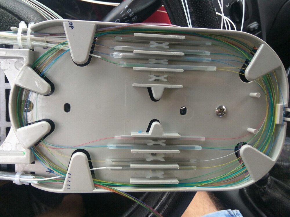

В смысле патча? Готовый патч - дорого, геморно и не гибко. Просто - взял FTTH+взял SC-SC 3м патч(желтый с синими SC на концах)+30-40см термоусадки. Патч разрезал. Кусок наварил на кабель, усадил FTTH гильзой, сверху натянул термоусадку, провел зажигалкой. Завел в бокс, воткнул в адаптер. Растянул по столбам до абона. Примерно похожая процедура как у бокса - у абонента. Профит.
с виду примерно так

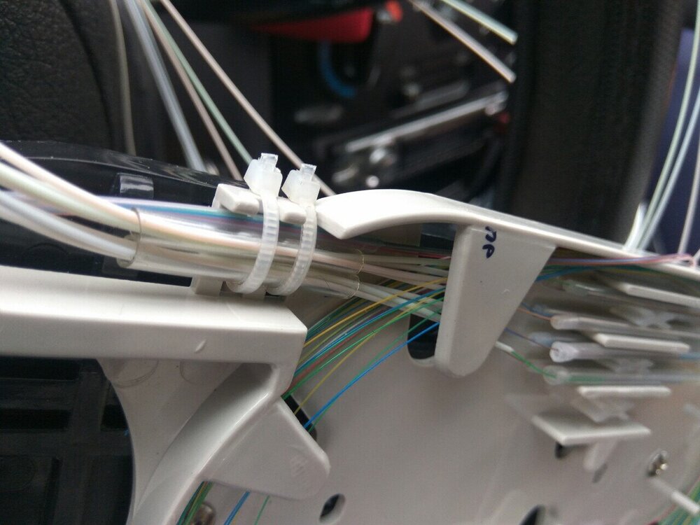

зачистил оболочку. стараясь не повледить несущие стеклопрутки. Вскрыл модуль. Так чтобы из оболочки торчало 30-40 мм модуля и 90-100 мм волокна.
Надел на пигтейл (600-700 мм) 250 мм термоусадки. Сварил.
Зажигалкой усадил термоусадку. Примерно по 40 мм по краях!!
Говнопатч готов!!
Кое-как завел в бокс, запас уложил 100 мм колечком.
