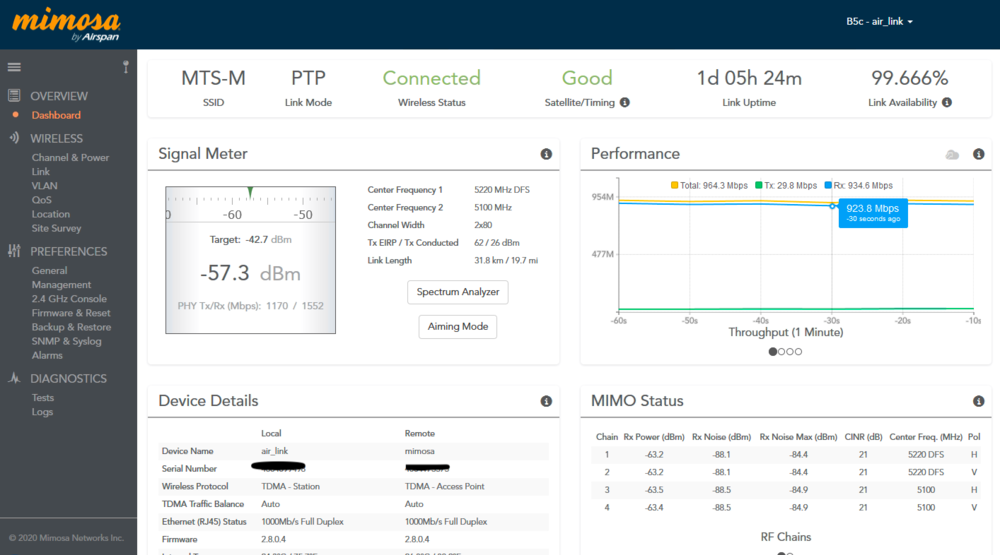

  В 13.11.2020 в 19:15, adik_v сказав:
Без комментариев....
Expand
А вот комментарии были бы уместны.
Похоже на синтетический тест, причем UDP, не учитывающий потерь в канале.  По крайней мере так видно на web интерфейсе Мимозы.  Трафик на минутном интервале не меняется .  Разница в поведением живого трафика с съемом  данных с шагом 2 секунды  на Камбиум и  представленной вами картинке Мимозы хорошо видна. Хотелось бы взглянуть на ваш трафик на  Zabbix.
     Cambium и Mimosa 802.11 ac wave 2  показывают в равных условиях при хороших условиях  примерно  одинаковые результаты. Однако на  реальном трафике и реальных не всегда хороших условиях между ними есть существенная  разница.
  На  вашем линке  ( первый ваш скрин выше на С5с) на частотах ниже 5950 МГц  при сильных помеха Мимоза вообще не поднялась ( это по вашему же утверждению),   а  Камбиум там хоть как то работал (  тянул 400М ). причем при сигнале на 8 дБ ниже Мимозы ( вы где то потеряли энергетику при замене оборудования на тех же антеннах). Мимоза работала только на 6.1 Ггц.  Кстати, PTP550E (новая железка)  поддерживает расширенный диапазон частот 4.950-6.2 ГГц. В принципе помехоустойчивость  Cambium  vs Mimosa исследовалась.  У Мимозы она ниже  по причине что у там используется другой мало распространенный в ШБД чипсет  Quantenna, который сам по себе хуже чипсета Atheros.
PS
Если у вас есть радиолинк 30+ км, где есть возможность  прогнать 1 гиг хотя бы в TCP тесте ( не встроенном) и тем более загрузить 900Mbps+живым трафиком, то это хороший кейс. Я бы предложил   испытать в работе  на таком живом трафике 900+ Mbps (  если он у вас таки есть)   новый  Force 400 CSM (на базе 802.11ax), который обещает дать ( пока мы получили такой результат  встроенным тестом ) 1 Gbps  в 80МГц
Відредаговано Alver

на линке 31.8 км живой трафик в час пик до 500 мб\с ( пока больше нет потребности ) если нагрузить bandwidth test mikrotik tcp send до суммарно  мимоза В5с выдает 800\50мб\с это при канале 2*80 Сколько максимально может   Force 400 CSM ?
  В 20.11.2020 в 12:28, adik_v сказав:
Expand
Есть большая разница между синтетическим тестом  пусть даже TCP  и живым трафиком. Ваш канал на PTP550 пропускает в 80 МГц живого трафика  500Мbps, в тесте 600 Mbps. На другом линке  у другого оператора PTP550 в канале 80+80 МГц  пропускает 810 Mbps живого трафика ( но это еще не предел) и больше 1 Гига в тесте.
Forсе 425 сделан на другой платформе и новом чипсете wifi 6 ( 802.11 ax). У него сигнал с 512 поднесущими ( как у   4G)    и  модуляция 1024 QAM.
В тесте  TCP/UDP он на этой модуляции пропускает почти1  Gbps в 80 МГц. Сейчас проводим испытания и надеемся получить ,близко к  1 Gbps  и на живом трафике.
