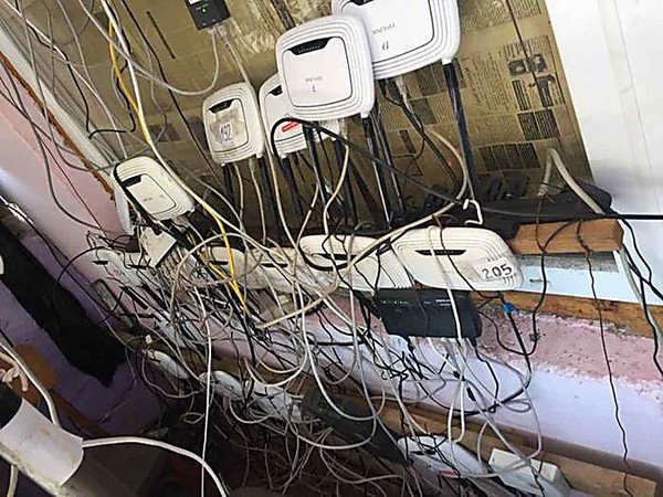

ВСИ ТУТ ПЫЗДЯТЬ ПРО ПОН
НО НА САМОМ ДЕЛЕ ТОПИКСТАРТИР ВСЭ ЗРОБЭ НА ТПЛИНКАХ 740:lol: А ЛИНК БУДЭ ВЗЯТЫЙ ОД КИЕВСТАРА 100 МИГАБИТ ЯКЫЙ КОМУСЬ У ХАТУ ИДЭ
ТАК ШО ХВАТЭ ТУТ ЗАСЫРАТЬ ТЕМУ - РАСХОДЫМСЯ
