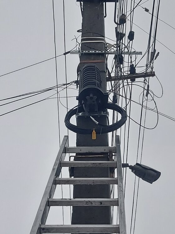

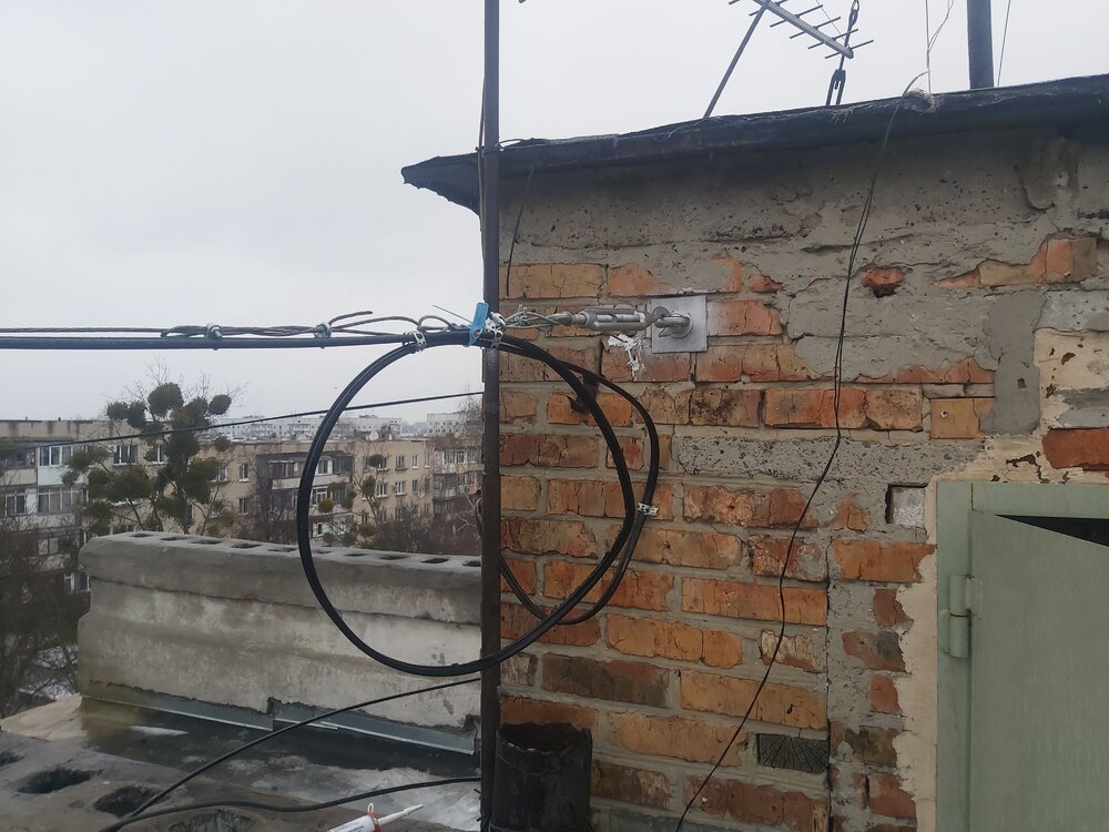

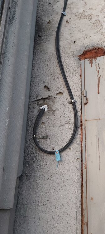

On 12/4/2020 at 2:16 PM, Учумелые ручки said:
ППППППППС: Да нихрена не молодцы .... :(
Маленкая (0,2 - 0,3 м.) полупетля поверх траверсы !!! - Вот стандарт !!!
Даже если соскользнет (разломется) клин - провиснет слегка и всё ...
БОЛЬШИЕ ПЕТЛИ! ПОД/ВОКРУГ траверсы ... При обрыве/соскальзывании/ и т.д. - Делают "затяг"/"обрыв" и прочие неприятности ...
Это не говоря уже о тех кто "подряжает" "тянульщиков" ....
Мелочь; 0,5-0,8 метров (лишка) на каждой опоре такой !неправильной петли! ... Да на 30 км .... (33 опоры на км. * 0,5 лишка * 30 = ~ 500 метров лишка кабеля ... + работа :) )
А можно поинтересоваться где вы прочитали что такие стандарты? Есть разный кабель под разные натяжитель и в соответствии под ваш материал нужно использовать разные стандарты!
Но согласен петля должна быть! на месте инженера КС я бы не принял, без петли изоляция кабеля будет нарушена
Відредаговано DmitriiD
В 06.12.2020 в 13:43, hex@set сказал:
Ну как бы вообще компенсационная петля не для этого. Очень сомневаюсь что полупетля справится с температурным перераспределением.
Для єтого есть "бублики" через 500-700 метров...
Цитата
Мы делаем полную петлю радиусом 20-25см снизу траверсы. Что собственно дает температурную компенсацию
Чем отличается верхняя петля от нижней при температуре ?
Ну и да ... при "сбивании столба" никакая петля не спасает ...
А от от "проскальзывания" в клине или от "распадания клина" , - "верхняя" таки спасает ...
Таки как кабель "зависает" на траверсе ...., а не падает вниз ...
Відредаговано Учумелые ручки
Не дописал
  • Like 1
2 минуты назад, hex@set сказал:
Полное кольцо на столбе = плавная компенсация по всей линии.
Спорное утверждение, как на меня, уж извините ...
Верхняя ПОЛУпетля отличается от нижней ПОЛНОЙ ПЕТЛИ (читай кольца), тем, что полная петля блокирует движение волокна как при температурном расширении оболочки кабеля, так и при ее сжатии.
Сорян, есть  расчеты, или ... Мне просто не известно чем полная петля (кольца) от полу-петли (!читай! = при равномерном горизонте) различается ...
Тем более на не продолжительных (от бокса к боксу) линиях ...
Полупетля (хоть сверху хоть снизу) , только частично притормаживает,и то только при укорачивании оболочки кабеля .Что собственно совершенно не мешает волокну "утечь" в произвольную сторону где сопротивление трения при температурных деформациях оболочки кабеля окажется выше. Также полупетля совешено бесполезна при повисе линии на "наклонных" ландшафтах. Волокно беспрепятственно "стечет" в низ.
Вот тут трудно с Вами не согласиться. 1050% правы, полупетли - не панацея от "частичного утекания" волокна ...
Спасают только кольца (пусть и 1-2) перед подьемом/спуском ....
Но вот что интерестное, что чаще случается:?
 Провис кабеля, обрыв клина, сбитие одной опоры ....
 Или "плавное утекание" волокна ?
В первом случае процентов на 70-80 спасает "верхняя" полупетля ...
Во втором случае (при кривых руках) - нижняя ПОЛНАЯ петля (спорно)
В первом случае мы страхуемся от непредвиденных обстоятельств ...
Во втором - От "криворукости монтажа" ...
ПС: Кстати, если !везде! брать !полную! петлю снизу ...
       Статистически ктати ... При обрыве (проскальзыванию) клина, сбитии опоры, и пр ...
       Кабель провисает насколько - что это практичесски 100% обрыв  (кабель провисает ниже 4х метров от проезжей части) и это не считая заломов кабеля во время рывка на петле ...
      Что на это скажите ?
1 час назад, hex@set сказал:
Сами поймете в чем разница и как это работает.
Ок. Спс.За Вашу позицию.
Учту и .... попробую ...
