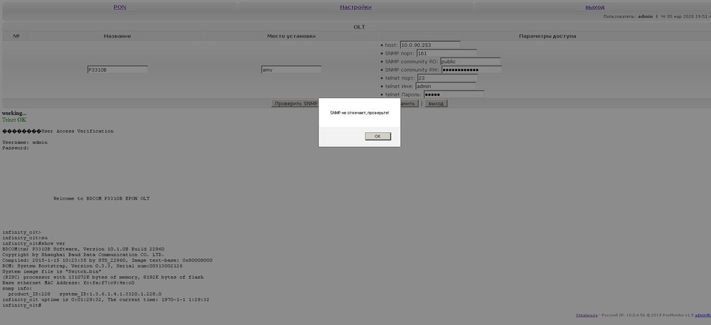

SNMP не отвечает (см. скрин). OLT  BDCOM P3310B. Софт Version 10.1.0B Build 22960.  Из консоли Ubuntu server 16 x32 (на этой же системе PON monitor)  все замечательно отзывается.

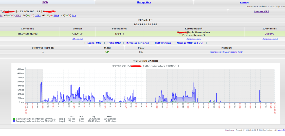

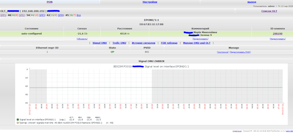

Добавил графики сигнала и трафика на порту onu c zabbix. Темплейты для бдкомов сюда скидывал.https://local.com.ua/forum/topic/88117-zabbix-tempate-на-dlink-и-bdcom/?tab=comments#comment-1258027 Если кому интересно, выложу файлы.
 VitalyMoiseev , а возможно сделать поиск по MAC такого вида http://ponmonitor/search.php?mac=22:22:22:22:22:22
Что бы можно было с внешних программ попадать сразу на страницу искомой onu http://ponmonitor/PM/PON/1/1/1/22:22:22:22:22:22 ?

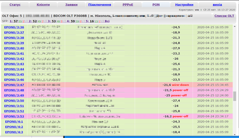

Небольшое расширение функционала - в списке ОНУ разным цветом выделены разные причины дерегистрации ОНУ:
Скрытый текст
На следующей неделе планирую выпустить новую версию с обновлениями.
