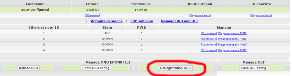

Дерегистрация ОНУ:
Скрытый текст
распаковать два файла в папку scripts (manage_ONU_OLT.php заменить)

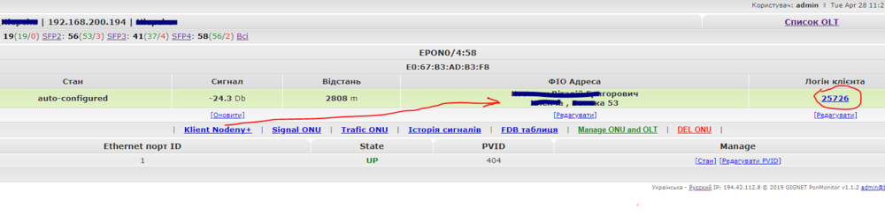

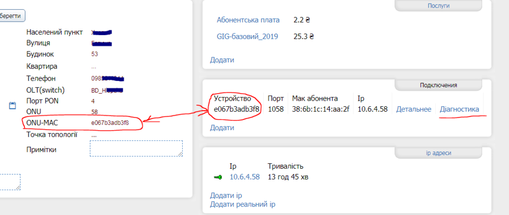

Немножко интегрировал Pon monitor c биллингом nodeny+ и zabbix.
В биллинге должно быть доп поле ONU-MAC  _onu_mac , где прописам мак онушки в таком варианте. Диагностика открывает новую страницу с ону клиента.
На странице ону можно по маку ону завести клиента (адрес, ФИО, логин).

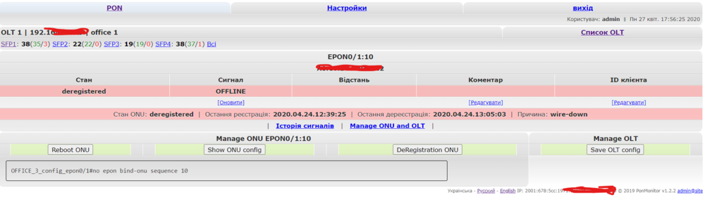

6 часов назад, VitalyMoiseev сказал:
Выполняет на олт команду no epon bind-onu
Я чет не нашел где. )))
Оно?
Відредаговано Небесный
Только что, Небесный сказав:
после распаковки файликов - будет новая кнопка на странице ОНУ в разделе Manage ONU and OLT
