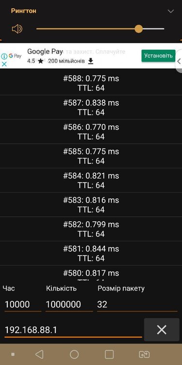

 Ты пингаешь радиоинтерфейс непонтяно с чего.
Та всім вже понятно
Пінгую телефон з роутера.
7 минут назад, andryas сказал:
Ще трошки, і передохнем. Зі сміху.
Ну еще чуток.

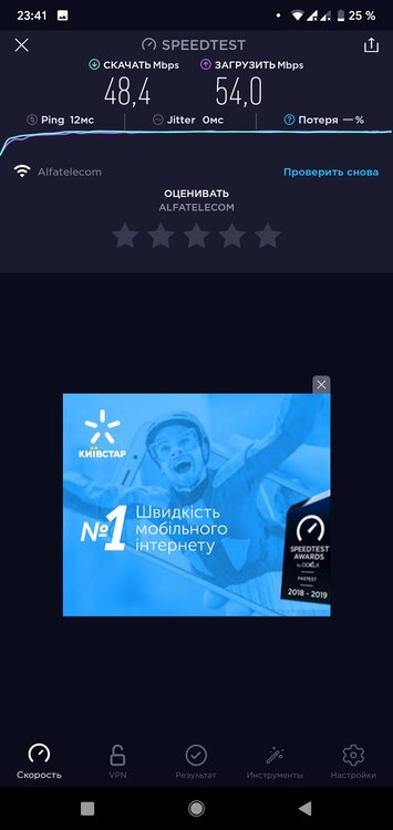

Hap ac² - гоффно. 1 чейн 20 и 40МГц с мобилы и 2 чейна 20МГц с ноута. Перекос по аплоуду в этой модельке только в 2.4Г. В 5 ас - стмметрично.
Screenshot_20191224-234512.thumb.jpg.46f62e5c4b54c21df930b29aad765a80.jpgScreenshot_20191224-234512.thumb.jpg.46f62e5c4b54c21df930b29aad765a80.jpgScreenshot_20191224-234118.thumb.jpg.5096f399f82840cef9b40e2aadf483f7.jpg
