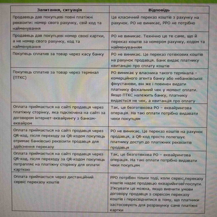

Так в итоге, нужно ли провайдеру фискализировать при помощи ПРРО операции, если используется для приёма платежей эквайринг (например Fondy) куда попадают платежи от абонентов (произведенные из их личного абонентского кабинета, на стороне провайдера), и раз в 3 дня, сам Fondy одной общей суммой переводит средства на IBAN счёт (тот который 2600)?
"при оплаті за послуги за допомогою банківських систем дистанційного обслуговування та/або сервісів переказу коштів РРО/пРРО не застосовуються".
Заспокойтеся вже, вже пройшло багато часу і ніхто той РРО для послуг не ставить і фіскальні квитанції по квартирам не відправляє. (Київстар, МТС, Лайф, Воля і т.д).
Офіційне трактування доступне на сайті податкової:
https://tax.gov.ua/nove-pro-podatki--novini-/455180.html
Цитата
З 10 грудня 2020 року вступили в дію зміни до законодавства щодо застосування РРО, а саме п. 14 ст. 9 Закону № 265, яким передбачено, що РРО не застосовуються при здійсненні розрахунків за послуги, у разі проведення таких розрахунків виключно за допомогою банківських систем дистанційного обслуговування та/або сервісів переказу коштів.
Водночас при продажу товарів через мережу Інтернет суб’єкту господарювання необхідно застосовувати РРО окрім випадків, коли оплата придбаних товарів проводиться шляхом внесення готівки у відділення банку або програмно-технічний комплекс самообслуговування (ПТКС) банківської установи.
Відповідно до п. 14 ст. 9 Закону України від 06 липня 1995 року № 265/95-ВР «Про застосування реєстраторів розрахункових операцій у сфері торгівлі, громадського харчування та послуг» РРО та/або програмні РРО та розрахункові книжки не застосовуються  при здійсненні розрахунків за послуги у разі проведення таких розрахунків виключно за допомогою банківських систем дистанційного обслуговування та/або сервісів переказу коштів.
Таким чином, при здійсненні розрахунків за послуги у разі їх проведення виключно за допомогою банківських систем дистанційного обслуговування та/або сервісів переказу коштів РРО та/або програмні РРО можна не застосовувати.
