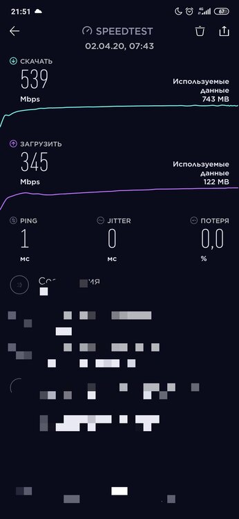

7 часов назад, WideAreaNetwork сказал:
Роутер тотолинк по вайфаю, инет приходит по пону
пинг слишком хороший
Сервак у вышестоящего , речь идёт о возможностях бюджетных роутеров, вот и показал, ведь некоторые говорят здесь что это не возможно)
2 часа назад, WideAreaNetwork сказал:
Если откровенно - я на вашей картинке вижу в статбаре, что включен 4G, а значка вафли вообще нет :)

Что касается показанных выше скринов, то на мой взгляд они фейковые. У меня достаточно  опыта работы с разными устройствами  ( не только Камбиум) на базе разных чипсетов вайфай , и я владею темой.
