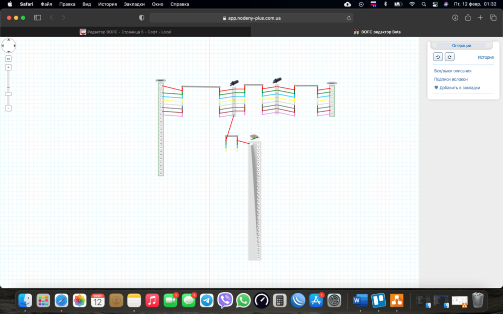

Сервіс крутий)
В мене якось так видображає всьо правильно?
Відредаговано Віктор Перформанс
Не прочитав а написав
