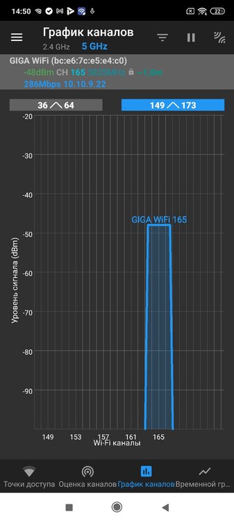

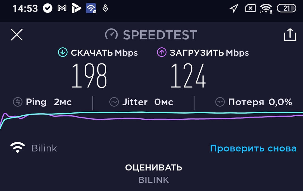

Провели испытания ТД XV2-2  на улице (outdoor).
Плату  XV2-2 поместили самосбором в бокс антенны  ( по типу как это раньше делали с платами RB)  с усилением  17 дБи в 5 Ггц.
Відредаговано Alver
 Точка  доступа установлена  на крыше дома. На клиенте -смартфоне (китайском) с радио c 802.11ax  Qualcomm Snapdragon 865   на дальности 150 метров LOS ( точка А) мощность сигнала составляет -48 dBm.
Cкорость на смартфон на дальности 150 метров LOS в канале 20 МГц  в 5ГГц составила  200 Mbps.
В NLOS в точке на дальности 175 метров за углом 16-ти этажного дома скорость  составила 20-30 Mbps
Відредаговано Alver

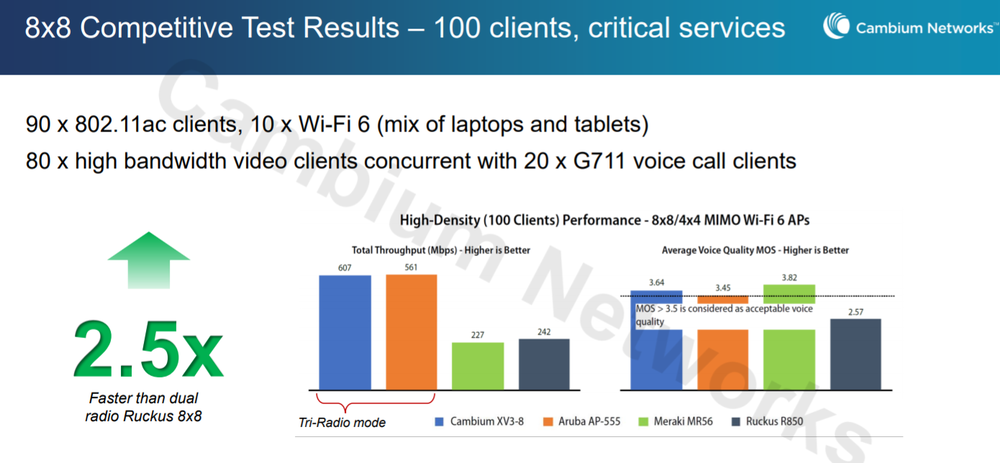

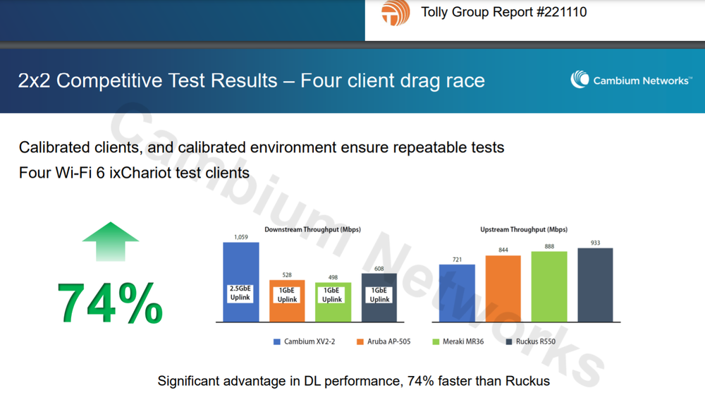

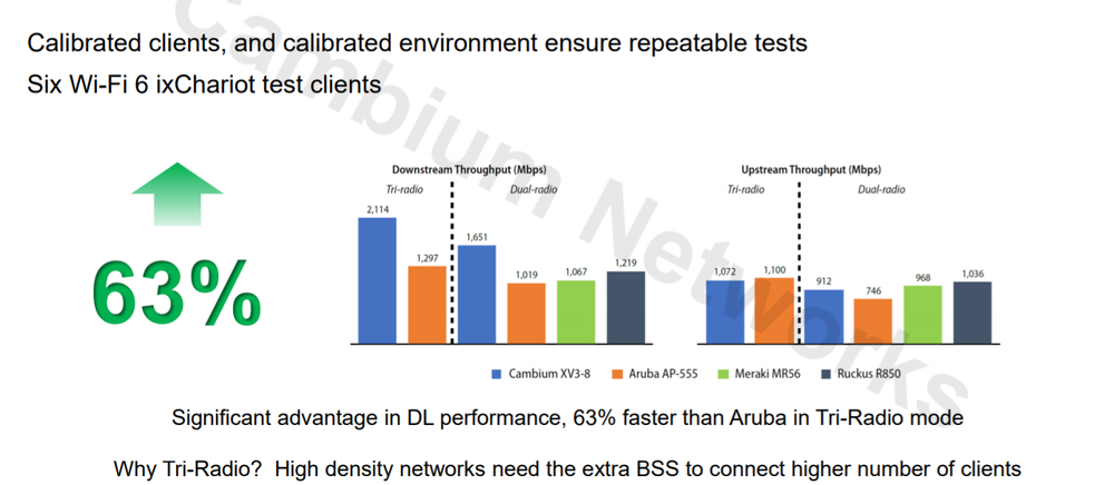

Опубликованы результаты испытаний лаборатории Tolly Goup производительности оборудования  802.11ax(Wi-Fi 6) Cambium, Aruba, Ruckus, Meraki-Cisco.
cnPilotXirrus XV3-8.
Пропускная способность на 6  клиентах  wifi 6.
100  клиентов - 90 - wifi5/802.11ac, 10 - wifi 6.
Cервис - 80 клиентов  HD video и 10 клиентов  голос ( voice call G.711) качеством речи MOS <1.5.
Відредаговано Alver
cnPilotXirrus XV2-2.
Пропускная способность на 8  клиентах  wifi 6. Tест ixChariot.
cnPilotXirrus XV2-2 -50 клиентов ( 40 -wifi 5, 10 -wifi 6).
Cервис - 40 клиентов video HD и 10 клиентов  голос ( voice call G.711) качеством речи MOS <1.5.
