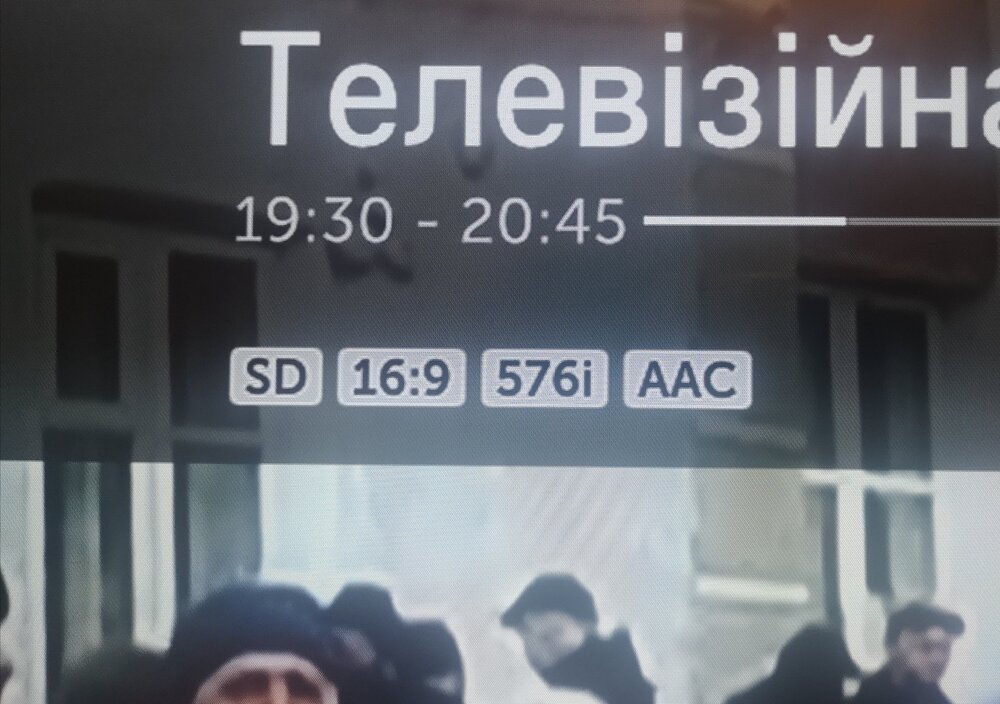

не поленился попросить товарища с полной подпиской мегого включить TV1000, повесил trafshow на его иф, увидел поток от 2.5 до 4 мбит. полез на приёмно-конвертирующую планку, понаблюдал поток который льётся со спутника и заворачивается в dvb-c - увидел поток от 5 до 9 мбит. канал - тот же, кадр - тот же, ну вот в кодека, правда, в случае мегого не знаю - со спутника льётся 264, но вряд ли мегога льёт 265 или vp9, иначе те говноприставки с логотипом "мегого", которыми завалили моллы (да-да, те самые, которые один товарищ после тест-драйва из дробовика расстреливал :) ) - вряд ли бы его адекватно осиливал; вероятнее всего тот же 264. исходя из сухих цифр - пожалуй, я с вами соглашусь, что картинка с мегого и рядом не лежала - но в противоположную сторону.
да, в отдельных случаях - может быть и наоборот, но это не заслуга мегого, а вина кабельщика, если он, допустим, тот же tv1000 не через спутник у официалов берёт, а с помоек или приставок ворует, да может ещё и через тюльпаны :)

В твоих сухих цифрах нет главного: разрешения. Вы плюсы транслируете в ФуллХД?
Вот, что приходит от моего провайдера:
И зайди посмотри картинку хотя-бы тут:
https://divan.tv/uk/tv/1-1-hd-2
ФуллХД, поток около 5 мб/с
Разница в качестве картинке - пропасть.
