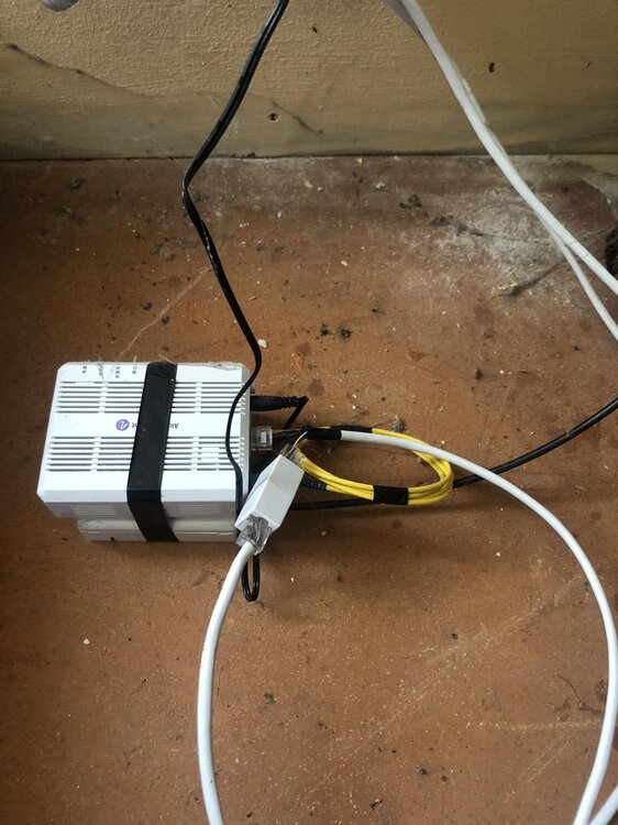

подскажите по фото как к одной ONU подключено два LAN кабеля по ethernet, в 1 порт ?
2 часа назад, yama сказал:
провайдер бере гроші як з одного клієнта .   Для провайдера це один клієнт. Так це провайдер підключав , це провайдера ідея задумка і реалізація.
Ну так тоді у вас крутий провайдер. Нахаляву підключив другу квартиру.
Якщо ви хочете стабільний інет, то скажіть провайдеру нехай підключить вас окремо. Якщо дозволяють техумови,найпростіше поставити дільник 1:2 на горищі і завести звідти оптику до вас в квартиру, або ще краще кинути з їхнього боксу нову оптику до вас. Але мабуть у них немає технічної можливості так зробити, бо вас би підключили окремо і не втрачали б свої кошти.
Тоді знайдіть людину яка вам заведе існуючу оптику до вас в квартиру,поставите ONU у себе, а сусіда підключите зі свого роутеру.
  • Like 1
Як на мене то простіше поставити онушку на 4 порти, і все.
З кожного порта є гіг, якщо навіть тариф 300мб, то теоретично мало би на 3х абонентів вистачити.
8 часов назад, yama сказал:
тариф 300 Мбіт \ 300 грн
300 Мбіт на кабелі, який поділений на 100+100 Мбіт ?
є такі майстри, є такі виконавці які кажуть - ми або робимо нормально, або не робимо. Погодьтесь що технічна реалізація всрато зроблена, та воно працює, але нівелює всі плюси оптики .
Може клієнт так і хотів ...я не знаю , але ну якось кинути на голу підлогу обландання , відносно дороге, ну блін можна взяти за 200 грн ( то три роки тому було)  якусь металеву коробку саму всрату на два дюбелі.  Кабель поділений навпіл ?  круто зекономили! Ну може в клієнта був євроремонт і кабелі прокладені і викручувались як могли ? ...хто зна. Чесно скажу не знаю скільки коштувало підключення .
Від провайдера ніхто не приховував що то буде дві сім'ї, то що заважало хочаб продати на один роутер ( такий же тот лінк чи ТП лінк ) більше ?   Можна запропонувати норм рішення одразу! Не всі клієнти розуміються, як сказали так і заплатили . Наскільки принципово це одна велика сімя чи дві різних споріднених сім'ї? Який ступінь спорідненості має бути для чесного  використання одного тарифу ? :)
  Та воно якось такось 3 роки через пень колоду працювало... робити каскад з двох найдешевших роутерів ? щоб "душити" "нижнього"? Та і тариф який був до вчора, 285 грн за 100 мегабіт не самий дешевий.
Технічний ребус розгаданий, а реалізація м'яко кажучи погана. Технічно робили руками провайдера . Якби юзер сам таке нагородив то ще куди не йшло  .
17 часов назад, Sv9zist сказал:
Я тільки не дуже розумію, це сам провайдер вас так підключив? І бере гроші з двох квартир? Якщо так, то браво поовайдеру, стриже з абонів красиво, за одне підключення дві абонплати)
Що таке "одне підключення"? провайдеру треба виконати умови договору. Якщо послуга без проблем надається на обох адресах то які питання щодо "стриже" до провайдера?

нема жодних проблем. Було питання по  технічній схемі мережі, точніше схемі підключення, не було ясно як реалізовано . Питання вирішили - підказали тут  і розгадали ребус форумом. Інші питання якості виконання, правильності такого монтажу чи якихось фінансових питань це вже на розсуд кожного, тут кожен вирішує в міру своїх цінностей :). Суб'єктивно моя думка- описане рішення не по феншую,  зроблене коряво і всрато і на мою думку так робити не можна, навіть якщо клієнт попросить, а клієнт був лопух і взагалі не розумів що зроблено. Відповідно із старту робити клієнту таке всрате рішення з костилями , навіть для економії орієнтовно $50 (грошей клієнта) на мою думку НЕ вірно. А ви в праві залишитися із своєю думкою :).

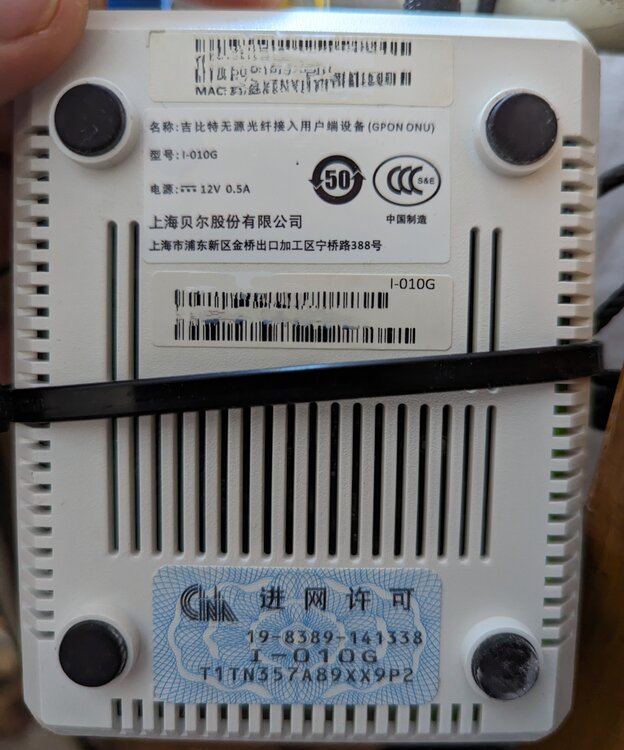

В 28.11.2022 в 01:02, yama сказал:
Підкажіть більшість ONU живиться від 12 Вольт ? Може хтось навіть по фото вгадає яка це ONU i зможе сказати точно 12 Вольт
3 часа назад, yama сказал:
Это алькатель люсент. Я ниразу такую не юзал. Возможно б/у из Европы закупали. Сколько она кушает может зависеть даже от разной ревизии одной и той же модели.
А, судя по иероглифам - не факт что из Европы)
6 часов назад, yama сказал:
https://deps.ua/katalog/ru-abonentskie-terminalyi-onu/alcatel-lucent-i-010g.html#characteristics
  • Thanks 1
10 часов назад, yama сказал:
Більшість 12 В.
В 16.12.2022 в 11:39, yama сказал:
То трохи некропостинг, та все ж))
Це так звані "штани"
Але і їх можна реалізувати акуратніше, про бажанні??
