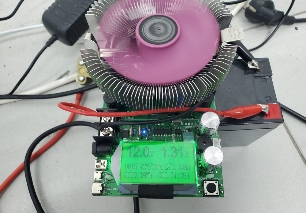

Ми тестуємо акуми ось таким девайсом.
А в домашніх умовах це зробити можна, таким методом як написав Туйон, але постійно наглядати щоб не розрядити нижче дозволеного.
Прикольный девайс))
Раньше видел подобное, только малой мощности, для ЮСБ.
Да уж, Китай делает всё)
Сколько сие чудо стоит?
24 минуты назад, Туйон сказал:
та вже навіть маленькі щоб юсб тестити фігачать 65вт ))
великі баксів по 40:
https://www.aliexpress.com/item/4000479624068.html

Я использовал пару ebc-a20 для восстановления около сотни аккумов 12вольтовых, отлично прошло. Им можно как просто зарядить или проверить емкость под нагрузкой, так и делать автоматически циклы заряда-разряда для тренировок аккумов (нужен еще комп/ноут чтоб управлять ими).
