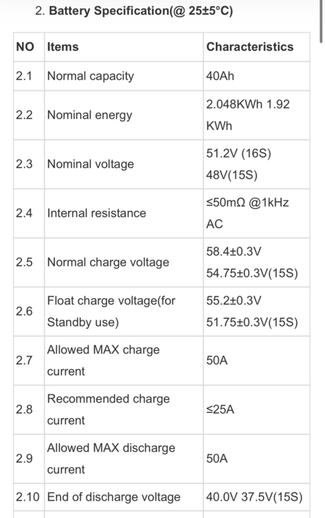

Подскажите, есть два типа lifepo4 сборки батареи с bms. 16s с порогом заряд/разряд 58.4v-40v и 15s порог 54.75v-37v.
Мой ибп без настроек, сейчас работает от AGM (12v-4шт), как раз в режиме под 16s (58,4-40v).
Будет ли работать ибп с батареей 15s, или bms будет отключать заряд по порогу 58v, то есть можно ли 15s сборку заряжать как 16s(58.4v)?

В 31.01.2023 в 20:37, KaYot сказал:
Свинцовый УПС херячит 55в, 15s туда нельзя ставить.
 а подробнее? Бмс не отключит заряд при достижении 55в ? или бмс даже его не включит при напряжении ибп 58в?
Edited by Київський хлопець
