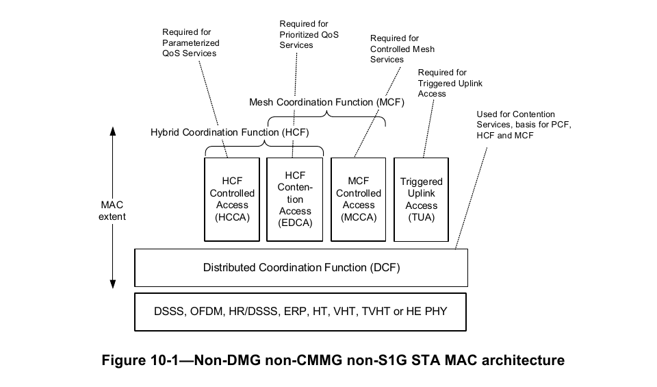

И чтоб ещё раз два раза не вставать, вот вам диаграма старого стандарта и нового, найдитие отличие, которое влияет на старых клиентов и укажите мне на него.
1355395481_.thumb.png.f1006a9adb56ac9100c0948e187c807c.png1379383912_.png.59cb15cfb381947cca2211bd488033f2.png
Подсказка, TUA используется для назначения RU в OFDMA и никак не влияет на старых клиентов, используется исключительно между HE STA (802.11ax).

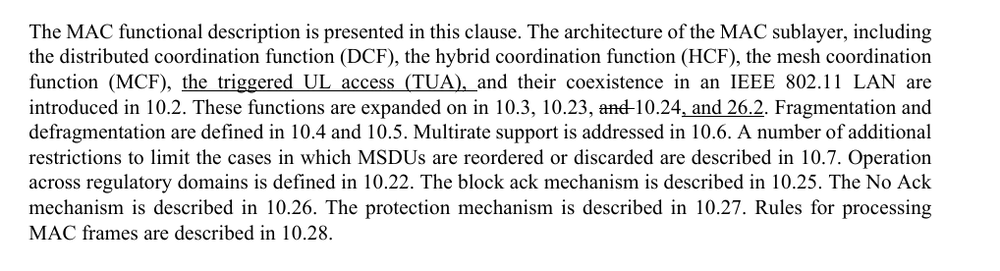

А вот вам выдержка из нового стандарта, в котором используются старые добрые DCF, HCF и MCF из предыдущих стандартов, которые о ужас используют CSMA/CA.
И чтоб полностью закрыть спор, вот вам DCF:
