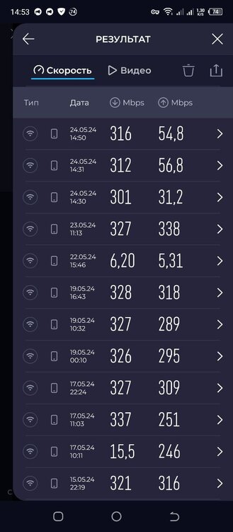

Ну я же так понимаю, Вы с провайдером обсуждали, что вообще вцелом скорость должна быть симметричной?
90% пользователей волнует только загрузка, может у них так везде или почти везде и только одному абоненту не нравится )
9 минут назад, Туйон сказал:
У них было все четко с момента подключения в мае 2023 до марта 2024 - 300 в обе стороны. Да и проблема тут в другом, скорость режется именно по кабелю (хоть через роутер, хоть напрямую в онушку подключить), но через wi-fi стабильно +- 300 в обе стороны.
Хотя, сегодня и по wi-fi скорость не фонтан. Может в этот раз какие-то работы на линии.
Изменено пользователем Stigmated
5 минут назад, Туйон сказал:
Ну купите вайфай адаптер в комп да и забейте, если и правда такие чудеса.
На 5 ГГц только.
Я уже думал это сделать. Пока наблюдаю за ситуацией с новым блоком питания для онушки. Может реально сегодня какие-то проблемы или работы на линии. Так как падение скорости по wi-fi и по кабелю до 50-80 Мбит/с нехарактерно для моей проблемы. Обычно кабель до 140 Мбит/с.

16 минут назад, Stigmated сказал:
Со вчерашнего дня плющит и wi-fi. А так да, обычно по wi-fi все было нормально.
@Diter_ua вот.
Раньше по wifi все было ок, а только по кабелю плохо, а проблема по wifi образовалась только вчера.
Для вифи и кабеля спидтест использует разный размер тестовых данных, для вифи на порядок меньше файл.
Меньший в бурст попадает и получается максимальная скорость, больший не влазит и получается или тариф, или то что на физике прописано.
В реальной жизни(отправка большого файла) разницы быть не должно в принципе.
Ну и без провайдера это не исправить, уверен что проблема не в ОНУ/роутере/вифи, а на стороне пройвайдера.
Ну и точно ли по тарифу исход должен быть 300 а не 100 к примеру?
  • Like 1
2 минуты назад, KaYot сказал:
Да, 300 в обе стороны. И так было с мая 2023 по март 2024. А потом все сломалось.
3 минуты назад, KaYot сказал:
Со мной на форуме связался представитель провайдера, сейчас занимаются этой проблемой.
