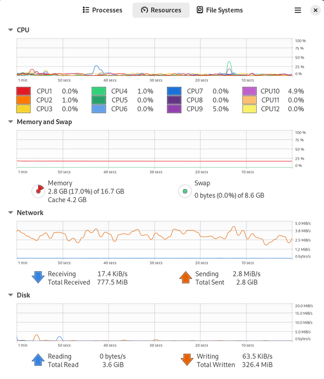

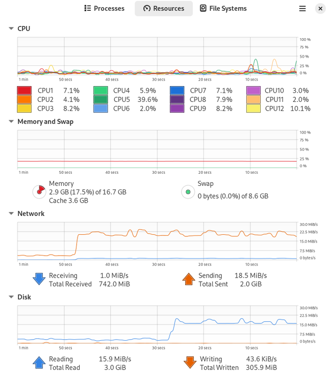

Fedora Workstation 40 с флешки
1. Спидтест
2. Выгрузка файла на fex.net
181699907_Screenshotfrom2024-06-0714-05-01.thumb.png.d08d48c17a6ae3058696cab12f189806.png
3. Выгрузка файла на google drive
327337337_Screenshotfrom2024-06-0714-06-28.thumb.png.6941e6329c001395356505c6d40b30f2.png
Відредаговано Stigmated

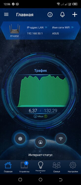

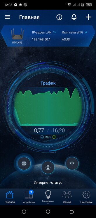

Проверил при нормальной работе, проблемы по кабелю сейчас нет.

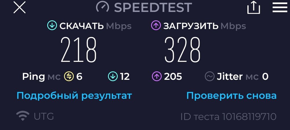

1. Спидтест со смартфона:
2. Это выгрузка файла на gdrive через клиентское приложение со смартфона:
3. А это выгрузка файла на fex через оперу на смартфоне:

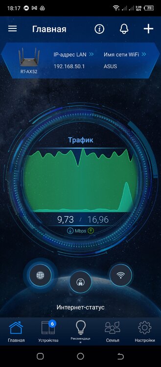

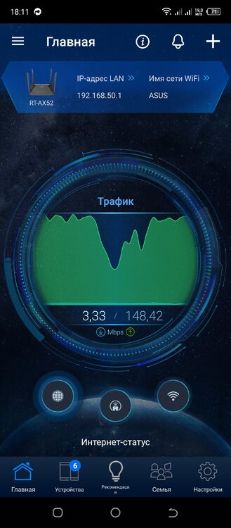

Проблема по кабелю вернулась (300/140).
Сделал тесты с телефона на gdrive и fex. Cкорость с телефона по wi-fi такая же, как и при отсутствии проблемы.
1. Спидтест
2. Gdrive
3. Fex

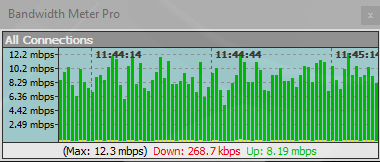

На компе - максимум 10 Мбит/с на gdrive и fex (как и всегда при глюках по кабелю).
