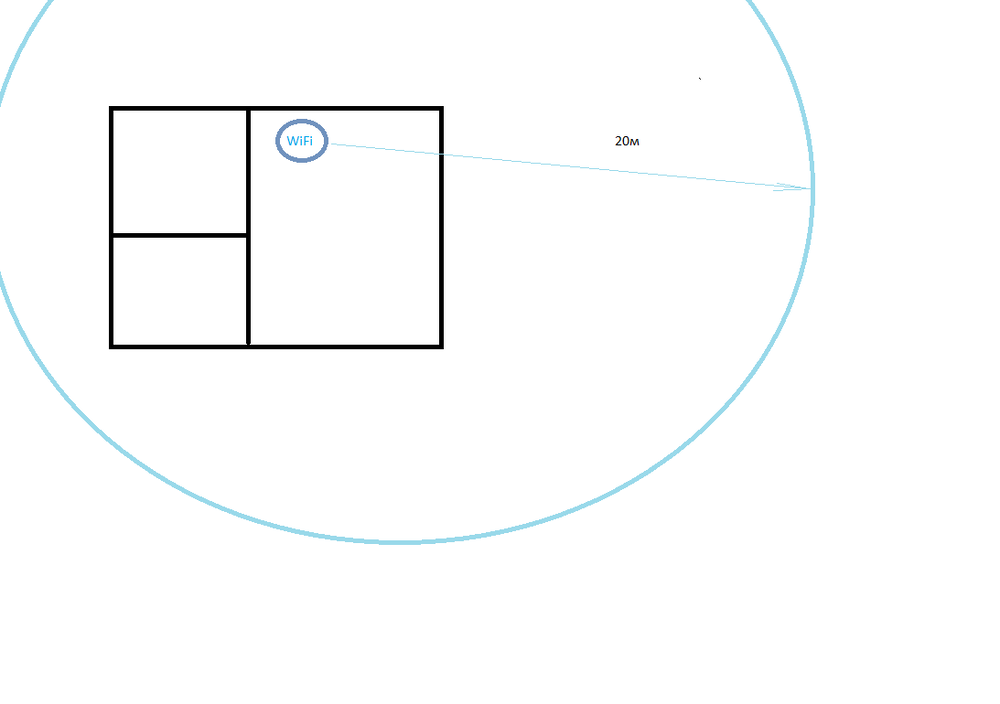

Фоток я вам конечно не сделаю, и плана под рукой нет... разве что вот, я писал выше:
В 18.07.2024 в 13:29, andrey326 сказал:
Дом не большой, 22-30 м2 , стена из газоблока 200.
Я тоже склоняюсь к медик+ точка доступа. но хотелось как-то поставить 1 единицу оборудования.
Для наглядности, нарисую.  Хотелось бы, покрытие wifi в доме, и в радиусе до 20м от него.
Может кто-то сравнивал по радиусу покрытия MikroTik  и Ubiquiti UniFi +- одного уровня? есть какие-то цифры?
