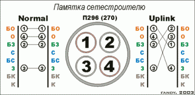

_Om_ 0 Опубликовано: 2008-12-27 01:59:10 Share Опубликовано: 2008-12-27 01:59:10 Здравствуйте . Помогите понять, построили линк на П-ше не более 160м, не как не можем завести на 100мбит. + еще что даже при 10мбит... при скачке файлов скорость начинает падать scp Телохранительница.avi om@ns.bln-ua.net:/home/omom@ns.bln-ua.net's password: Телохранительница.avi 0% 13MB 0.7KB/s - stalled - Ссылка на сообщение Поделиться на других сайтах
ukraine_dp 13 Опубликовано: 2008-12-27 16:46:20 Share Опубликовано: 2008-12-27 16:46:20 Если всё правильно спаяли напрямую ( в крайнем случае скрутили) - то всё должно работать на 100 Мбит. С соседом нахожусь на трех промежуточных свичах, (гирлянда) - стабильно передается скоростью 7,8 Мбайт\с. Почему - потому, что когда перед тем, ложить будется пешка - прозвонить не помешает - каждый провод наметить его разной изолетной (к примеру), а потом уже витуху припаивать будете. Пешка Витуха 1 - провод - зелёная изолента = Зеленый провод 2 - провод - красная изолента = Оранжевый провод 3 - провод - синяя изолента = Зелено-белый провод 4 - провод - жолтая изолента = Оранжево-белый провод Всё так зделал у меня работает линки на пешке уже год, только на свичах Tp-Link зависает, а Planet - хорошо работает. Но по сравнению с волоконно - оптическими кабелями и оборудованием веб- управлению, ваще отдыхает, всегда можно посмотреть, статистику работы, кто работает в сети. Ссылка на сообщение Поделиться на других сайтах

ISP miranet 17 Опубликовано: 2009-08-09 09:46:48 Share Опубликовано: 2009-08-09 09:46:48 Во всех местах обжимали по такой схеме : http://hairset.od.ua/2pic1/2ch1-57.gif поднималось с 1го раза на 100 мбит. Единственный случай - 300 метров на фантомке.... пакета по 25000 не ходили. пришлось шкаф переносить на 30 метров ближе (в частном секторе ложили). и вуаля. всё работает тип-топ. самое главное как кабель подключить (соеденить пешку с витой). само - собой кусок витой минимально короткий 10-20 см. Ссылка на сообщение Поделиться на других сайтах

winbox 15 Опубликовано: 2009-08-09 17:50:36 Share Опубликовано: 2009-08-09 17:50:36 Во всех местах обжимали по такой схеме : http://hairset.od.ua/2pic1/2ch1-57.gif поднималось с 1го раза на 100 мбит. Единственный случай - 300 метров на фантомке.... пакета по 25000 не ходили. пришлось шкаф переносить на 30 метров ближе (в частном секторе ложили). и вуаля. всё работает тип-топ. самое главное как кабель подключить (соеденить пешку с витой). само - собой кусок витой минимально короткий 10-20 см. ссылка мертвая обнови что ли ? Ссылка на сообщение Поделиться на других сайтах
ISP miranet 17 Опубликовано: 2009-08-10 05:17:08 Share Опубликовано: 2009-08-10 05:17:08 http://wiki.nag.ru/wiki/index.php/%D0%98%D...%B5:2ch1-57.gif или вот ссылка на статью http://wiki.nag.ru/wiki/index.php/%D0%A0%D...1%81_%D0%9F-296 Ссылка на сообщение Поделиться на других сайтах

ISP miranet 17 Опубликовано: 2009-08-10 06:45:25 Share Опубликовано: 2009-08-10 06:45:25 100% НЕ ПРАВИЛЬНО ОБЖАЛИ (СКРУТИЛИ ПЕШКУ С ВИТОЙ) Ссылка на сообщение Поделиться на других сайтах
Bu(kh) 4 Опубликовано: 2009-08-10 07:30:13 Share Опубликовано: 2009-08-10 07:30:13 Сколько и какой витой пары на концах? Если уверены в скрутке - меняйте по очереди свичи на концах начиная с блинка. Ссылка на сообщение Поделиться на других сайтах
Зоркий 3 Опубликовано: 2018-01-08 15:26:42 Share Опубликовано: 2018-01-08 15:26:42 Здравствуйте . Помогите понять, построили линк на П-ше не более 160м, не как не можем завести на 100мбит. + еще что даже при 10мбит... при скачке файлов скорость начинает падать scp Телохранительница.avi om@ns.bln-ua.net:/home/om om@ns.bln-ua.net's password: Телохранительница.avi 0% 13MB 0.7KB/s - stalled - первый раз когда работал с этим кабелем - мучался около месяца. Солидарен с ISP miranet, очень много вариантов ошибок в соединении с витухой. Пропайка так же важна. Но я столкнулся с проблемой даже при правильном контакте и обжимке. Не подымалась 100тка все равно. поднял на 10 мб/полудуплексе. Снова перелапатил все контакты, перепроверил - в соединениях все норм. А проблему создала длина витухи, укоротил с обеих сторон до ~35 см и сотка поднялась. Длина трассы ~360 метров, еше и роутер поставил и все довольны) Ссылка на сообщение Поделиться на других сайтах
