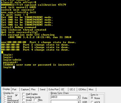

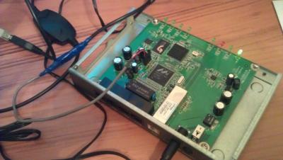

Доложусь про сервисную ОНУшку
И все таки это был RS232.
Лог згрузки. (кому интересно)
Теперь нужно выяснить производителя логин и пароль (если дадут)
И поковыряться внутри. Может получиться.
п3 даташит не нашел, но упоминается, что это 4 порта на 100 и 2 на Ge откуда там взяться rs232 ?
и все таки я был прав, ОНУШКА дала доступ в консоль.

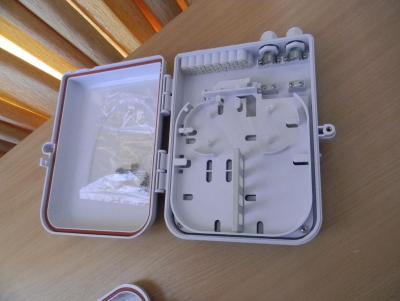

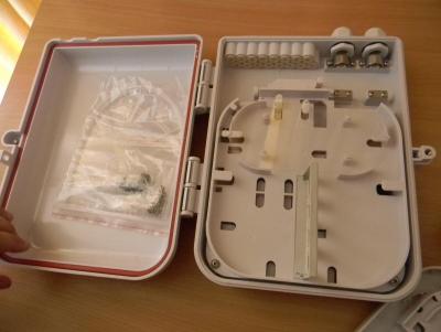

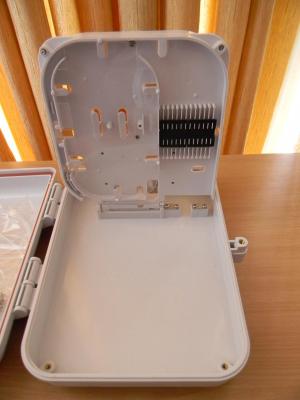

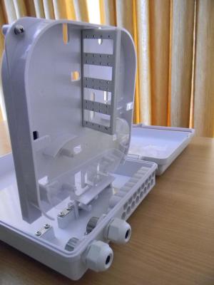

Ну пока в Китае праздник, покажу вам пару фоток с УКОСа.
Компания Ромсат предложила вот такие внешние коробки для использования в ЧС. Будь то ФТТХ или ПОН.
Собственно скудненькая комплектация и вид сверху
Тут вид на кассету с низу. Кассета на 90 градусов поднимается. Снизу очень удобно разварить кабель и установить делитель.
Опять вид сверху. Отчетливо видны два ввода под магистральный кабель, и 16 вводов для абонентских дропов. Можно использовать или кабель ФТТХ или двух волоконный ТКО. Собственно последний должен сесть точно в ввод.
Ну а тут отлично видно посадочное место под адаптеры. можно разместить 12 адаптеров типа SC. Но на УКОСе на пяную голову промелькнула идея ставить адаптеры LC, что увеличит емкость портов до 24.
Коробка на днях должна попасть для теста мне на руки. будет больше времени ее рассмотреть.
