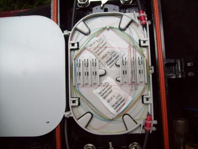

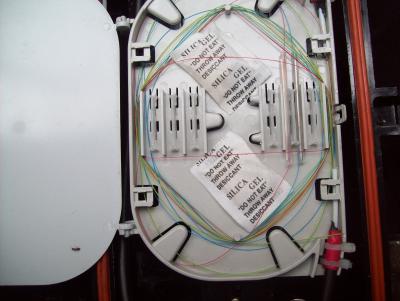

viki 0 Опубликовано: 2011-07-26 11:24:42 Share Опубликовано: 2011-07-26 11:24:42 После месяцев двух работы случилась такая штука. Волокна втянулись и пропал линк на конверторах. Как бороться с данным явлением. Жду комментариев и советов. Ссылка на сообщение Поделиться на других сайтах

_WesT_ 1 016 Опубліковано: 2011-07-26 12:24:51 Share Опубліковано: 2011-07-26 12:24:51 а фото можно было бы и побольше выложить Ссылка на сообщение Поделиться на других сайтах

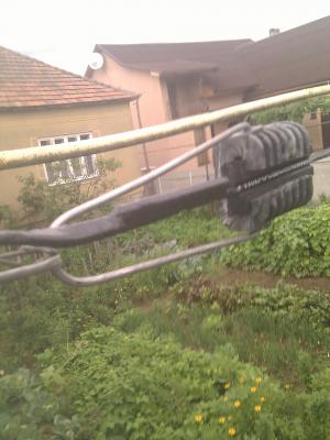

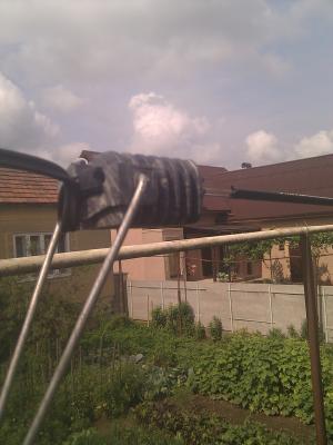

galixp 24 Опубліковано: 2011-07-26 14:37:41 Share Опубліковано: 2011-07-26 14:37:41 А вот у меня товарищ вьехал ап столп на 10-ке, перед тем снеся одну сливу... Кабель одесса, остался висеть на стальке и голые волокна. Сеть продолжает работать, но менять полюбэ прийдется. Вторая фотка - временный ремонт, пока нет столба и не заменен кабель. Поставил кусок резьбы, в то место где лопнул кабель, чтоб не сламалось при ветре в том месте, промотал изолентой в несколько слоев ну и закрепил временно клинами к каркасу виноградника. Думаю день два выстоит. Но по муфтам теперь надо пройтись точно, волокно утянулось железо-бетонно... Ссылка на сообщение Поделиться на других сайтах
viki 0 Опубліковано: 2011-07-26 15:15:14 Автор Share Опубліковано: 2011-07-26 15:15:14 Нормально так, ремонтировать оптику изолентой... Хоть бы трубку какую-то для жесткости разрезал и под низ примотал... А на самом деле скотч - лучший крепежный элемент. В топку изоленту. И висит наверно гавно-юж-кабель... Ссылка на сообщение Поделиться на других сайтах
galixp 24 Опубліковано: 2011-07-26 15:20:47 Share Опубліковано: 2011-07-26 15:20:47 Блин, ты прочитал что я написал? Вы так и повесили кабель что волокна утянулись. А вообще - готовь свою задницу - тебе ж варить мне волокна Ссылка на сообщение Поделиться на других сайтах
