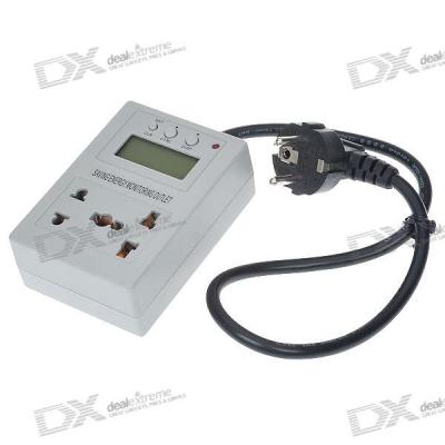

Купите вот такую ( http://dx.com/p/1-7-lcd-saving-energy-monitoring-outlet-220v-6a-eu-plug-42568 ) штуку и не парьтесь.
