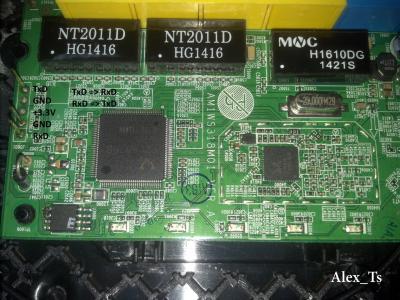

Alex_Ts 5 Posted 2014-12-04 07:16:19 Share Posted 2014-12-04 07:16:19 (edited) Всем привет! Так же пытаюсь побороть Huawei WS319 от Киевстара. Что имеем: CPU: RTL8676S WiFi: RTL8192ER Flash: Winbond W25Q32FVSIG (4Mb) Примитивные варианты перепробовал. Подключался через UART - через консоль обновить прошивку нет возможности. Похоже, кроме как зашивки во флешь дампа от оригинального роутера его никак не разлочить. Либо пересобрать прошивку с сайта, чтоб Киевстраровская позволила на нее перешиться. Прикладываю дамп (fullflash) с Киевстаровского роутера, снятый пограмматором, лог загрузки (считанный через UART), а так же фотки внутренностей, для интересующихся. Возможно кто-либо имеет дамп от оригинального WS319? dump_huawei_ws319_KS.rarFetching info... boot_log.txtFetching info... Edited 2014-12-04 07:26:57 by Alex_Ts Link to post Share on other sites
Alex_Ts 5 Posted 2014-12-04 07:40:54 Share Posted 2014-12-04 07:40:54 (edited) На другом форуме в продолжении темы UART Quote ------------------------------- -----Welcome to ATP Cli-------------------------------------Login: !!HuaweiPassword: @HuaweiHgwATP>helpWelcome to ATP command line tool.If any question, please input "?" at the end of command.ATP>?Command failed.ATP>debug display cwmpACS URL:User Name: hgwPassword: hgwConnection Request User Name: !!HuaweiConnection Request Password: @HuaweiHgwConnection Request URL:Inform Enable: 1Inform Period: 7200но толку 0 Edited 2014-12-04 07:42:02 by Alex_Ts Link to post Share on other sites
