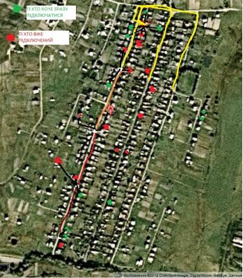

я в оптиці новачок,тому прошу допомоги.
треба покрити село кабелем по електроопорах,так як електромережа дозволу на ВП не дала вирішили робити оптикою,
1.яке оптовокно вибрати??
2.які медіаконвертери??
3.SFP???
4.які нюанси такої роботи??
до того всьо було на wi-fi

Вот плохо что масштаб обрезали :(

Я накидав приблизно один з варіантів, як це зробити. Як на мене - то краще почати переключати абонентів на оптику на першій вулиці, де їх найбільше. Так от, по схема.
1. Найближчі 6 будинків, як вже казали, можна включити і ЮТПішкою чи ФТПішкою. А можна і оптикою маловолоконною зразу до т. БЗ.
2. жовта лінія до т. м1 - оптика, 12 волокон. В т.м1 муфта чи бокс, до нього підключаються найближчі абоненти.
3. оранжева лінія - оптика від т. м1 до т. м2 - 12 волокон. В т. м2 так само муфта чи бокс, до якого підключаються найближчі абоненти.
4. червона лінія - оптика від т. м2 до т. м3 на 8 волокон. м3 - аналогічно муфта чи бокс з абонентами
5. коричнева лінія - оптика від т. м3 до т. м4 оптика 4 волокна з боксом і абонентами.
6. дві жовті лінії на 2 і 3 вулиці - аналогічно, 12 волокон. А решту добудовувати можна і по потребі, тим паче що на все бюджету не вистарчить
