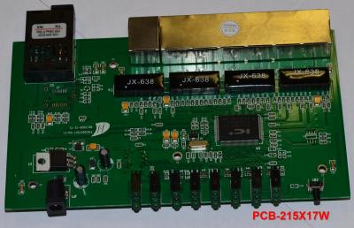

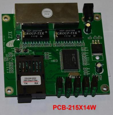

Наконец-то все приехало и все в наличии
Платы медиаконветров, медики 1х4, 1x7, 2x6, блоки питания
post-4093-0-89457400-1348776720_thumb.jp
post-14271-0-97308000-1348695708_thumb.j post-14271-0-43997500-1348695709_thumb.j
post-14271-0-20202700-1348695711_thumb.j post-14271-0-60452400-1348695711_thumb.j
post-14271-0-28240700-1348695712_thumb.j post-14271-0-66660800-1348695713_thumb.j
post-14271-0-23522500-1348695715_thumb.j post-14271-0-01875100-1348695717_thumb.j
post-14271-0-63192900-1348695718_thumb.j
Некотрые платы закончились, но вы все равно пишите, формируем заказ.
Уже нет палат
PCB - 213W/215W
PCB - 213/215WL
PCB - 213x17W

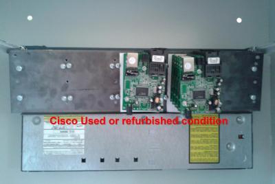

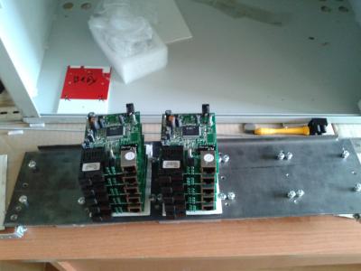

Мне прислали шикарную подборку фотографий, об инновационном способе монтажа безкорпусных плат
В качестве подложки используют техническую листовую строительную пластмассу.
Извините - не в теме как это правильно называется - ПВХ что ли
post-4093-0-10901900-1351617393_thumb.jpgpost-4093-0-63570400-1351617443_thumb.jpgpost-4093-0-81393400-1351617521_thumb.jpgpost-4093-0-08920700-1351617549_thumb.jpgpost-4093-0-77763300-1351617582_thumb.jpgpost-4093-0-00265700-1351617610_thumb.jpgpost-4093-0-91296000-1351617641_thumb.jpgpost-4093-0-94717800-1351617672_thumb.jpg
Факт остается фактом:-
- стоимость плат намного дешевле медиков
- если их брать хорошим оптом (пусть даже предоплату сделать) то цена - вообще копейки
- смонтировать их можно на шпильках большой длины, прокладывая трубочками-диэлектриками
- циско свич - used-refurbished кондиции стоит сущие копейки с приличным в общем то функционалом
- Блок питания от ПК нормальной мощности - качество по достойной цене
= никакой 3200-28F + 24 модуля ( $420+13*24=732) не стоит (16,5 *24 =396(платы) + 40$ (БП)+60$Cisco = 496)
ЗАЧЕМ ПЛАТИТЬ БОЛЬШЕ?

Схема монтажа может быть применена к любым платам, у всех есть дырочки под шпильки,все можно посадить на диэлектрические трубочки, все питаются 5VDC.
Автору фото зачет ;)
https://dl.dropbox.c...ики/монтаж/1 (8).jpg
что за БП модель ?
Сцылка не открывается. БП - от персонального компьютера,
выберите модель отвечающую вашему критерию стабильности и мощности.
Честно говоря, это жесть! Кидалово будет, если надо заменить медик где-то в середине бутерброда. Кстати, для питания лучше, как по мне, использовать meanwell блоки питания.
Неправильные критерии для оценки. Удобство 1го свитча окупит эти 320 баксов сторицей...
Потребление энергии.. Пачки проводов...
ИМХО плату или в ящик. или как "бомж вариант" юзеру..
Сколько людей столько мнений.
Разница в стоимости почти 320/496 =65%
В общем - можно по разному.
Так тоже можно.
Плату - юзеру, думаю как то не кашерно. А вот в ящики - можно.
