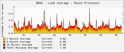

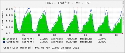

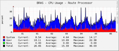

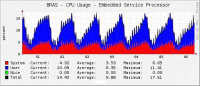

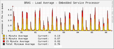

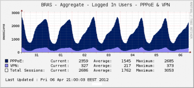

elephant 3 Опубліковано: 2012-04-06 18:26:54 Share Опубліковано: 2012-04-06 18:26:54 Не буду агітувати за совєцку владу, покажу слайди. ASR1002: ESP5, 4x1Gbps, які на борту до upstreams,10G у сторону агрегації. Термінує L2TP (PPtP не вміє!) і PPPoE. ISG. BGP. Ссылка на сообщение Поделиться на других сайтах
stroitel 4 Опубліковано: 2013-02-03 13:47:18 Share Опубліковано: 2013-02-03 13:47:18 В 06.04.2012 в 18:26, elephant сказав: Не буду агітувати за совєцку владу, покажу слайди. ASR1002: ESP5, 4x1Gbps, які на борту до upstreams,10G у сторону агрегації. Термінує L2TP (PPtP не вміє!) і PPPoE. ISG. BGP. traffic-week.png session-week.png ESP-CPU-load.png ESP-load-average.png RP-CPU-load.png RP-load-average.png Не впечатляет. Ссылка на сообщение Поделиться на других сайтах
