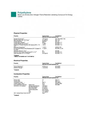

VAI 59 Опубліковано: 2012-08-09 13:56:13 Автор Share Опубліковано: 2012-08-09 13:56:13 Пока ждем захода кабеля и тестирование его, появилась информация про (FRPE) полимер из которого изготовлена оболочка. Полное его название звучит так: Flame Retardant Polyethylene Low Smoke Zero Halogen. Технические данные: Температурный режим -35/+90 Плотность 1270 кг/ м. куб. (У полиэтилена HDPE до 1000 кг/м. куб.) Полное описание смотрите в файле. Ссылка на сообщение Поделиться на других сайтах

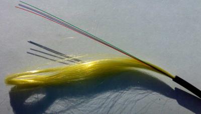

VAI 59 Опубліковано: 2012-08-29 15:13:56 Автор Share Опубліковано: 2012-08-29 15:13:56 В компании Telenco в данный момент идут (и почти заканчиваются) тесты кабеля 3,05 мм. В эти тесты попало 2 кабеля с одинаковым диаметром, на 1 волокно в плотном буфере и 4 волокна без буферные (окрашенные). Но нам тоже не спитЬся (не в смысле, что много или мало водки (алкоголя), а в том смысле, что у самих руки чешутся протестировать кабель ) Вообщем смотрите на картинку 4 волоконки, а так же на крестьянские, народные (Наши) тесты 1 волоконки в плотном буфере. Как говорится, как смогли, так и протестировали А если серьезно, то ждем заключения от Французов. http://youtu.be/7rE5uXfuAzk Ссылка на сообщение Поделиться на других сайтах
