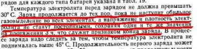

Эксплуатация и заряд АКБ:
1. Зарядное Напряжение эксплуатации 14.4 вольта (стабилизированное напряжение на автомобиле, генератор), при котором ещё не происходит реакция электролиза воды (распад воды на водород и кислород - гремучий газ)
ток при этом может быть любым, кокой может взять АКБ, хоть 1/1 ёмкости.
2. Стационарное зарядное напряжение оно вообще не определено, оно зависит от самого АКБ и его состава. Тут рекомендация одна - во всех манах прописанная - стабилизированный зарядный ток = 1/10 Емкости. Правда дальше почему то не кто не пишет, что он стабилизирован, хоть это и во всех классических материалах описано.
1/10 ёмкости До момента, когда напряжение перестаёт расти и от этого момента ещё плюс два-три часа, всё при тех же 1/10 ёмкости, при этом идёт бурная реакция электролиза !!!
Для 12 Вольтовых сурьмисто-свинцовых АКБ - это напряжение примерно равно 16.0 Вольта
Для 12 Вольтовых кальциево-свинцовых АКБ - это напряжение примерно равно 16.4 Вольта
Т.е. до этих напряжений зарядный ток должен оставаться 1/10 ёмкости!!!
Но почему то все упорно это умалчивают, хоть и описано во всех учебниках

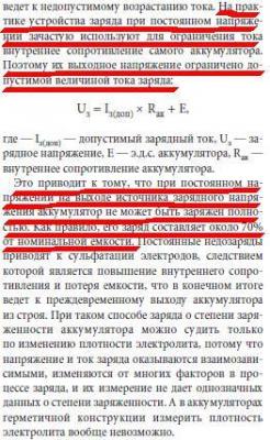

Почему то некоторые юзеры и производители зарядок предпочитают использовать стабилизированное напряжение эксплуатации, вместо стационарного заряда стабилизированным током. Даже пишут свои липовые статейки с формулами и графиками )))))
Вообще не понятна их идея, этож тоже самое что делает генератор, только у генератора есть преимущество перед этими подзарядками - он не ограничивает ток !!!
В то время как все производители АКБ в голос заявляют именно как описано в классических манах - жарить током, с бурным выделением газа ("кипение") пока напряжение не перестанет расти.
Я общался с двумя технологами Российских производителей АКБ - получен однозначный ответ - кипятим пока напряжение не перестанет расти + 2 часа!
Вот и весь секрет так сказать ...
Для современных, герметичных АКБ (не обслуживаемые, включая гелевые), разработан щадящий алгоритм IUIoU,
который мной тут тоже уже описывался, суть в том, что на первом этапе стаб. ток 1/10 ёмкости (напряжение в процессе заряда растёт), до напряжения эксплуатации (14.4-14.6), второй этап стабилизированное напряжение 14.4-14.6 (ток сам падает, до 1/50 ёмкости), третий этап стабилизированный ток 1/50 ёмкости (напряжение само растёт), до максимального напряжения (16.0-16.5 Вольта), далее выход из процесса заряда (выключение заряда), до напряжения хранения 13.6 Вольта, далее стабилизированное напряжение хранения 13.6 вольта (хранение, бесконечно долго).
post-4093-0-89176300-1370547432_thumb.jpgpost-4093-0-29652700-1370547453_thumb.jpgpost-4093-0-21331500-1370547467.jpg
Скрины из манов:
1. Производство Электрических аккумуляторов, 3-е издание, 1977 год, М.А. Дасоян, В.В. Новодережкин, Ф.Ф. Томашевский.
2. Компоненты и технологии, 4`2004, Заряд кислотных аккумуляторов, А. Кривецкий.
